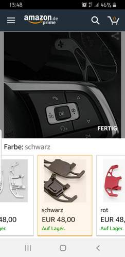

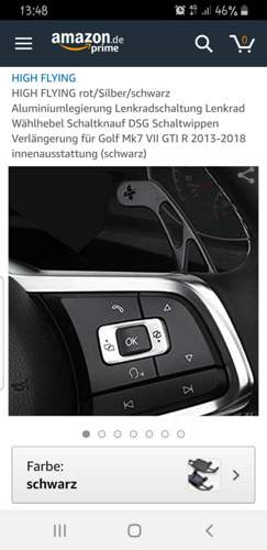

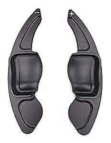

Es gibt länger Schaltwippen.
Hab mir die hier bestellt.
Passen perfekt und werden nicht geklebt
sonder ausgetauscht. Geht auch ganz einfach.
Mit einer Spitzzange den Haltestift nach unten rausziehen. Schaltwippe abnehmen, neue aufsetzen und Stift wieder einstecken.
Aufpassen das der Gumminippel nicht rausfällt. Lenkrad am besten so drehen das die Schaltwippe oben ist.
Screenshot-20190428-134833-amazon-shopping
Screenshot-20190428-134820-amazon-shopping

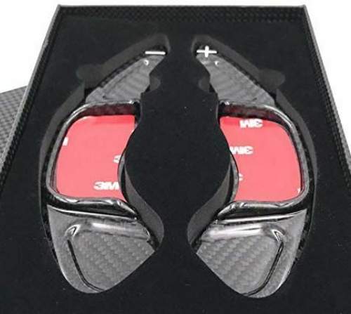

Ich hatte die klebe Aufsätze aber hab sie wieder abgenommen

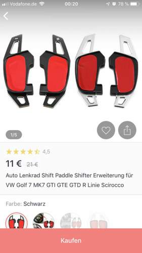

Lade dir die app runter joom
China Seite da hatte ich sie bestellt Versand dauert etwas aber geht aber achte drauf welche du bestellst es gibt 2 verschiedene guck die Fotos an bei dem Artikel

Hast du zufällig rot bestellt? Könntest du mal ein Foto der Wippen hochladen?
Ne, hab die Schwarzen.
Fotos kann ich morgen machen.

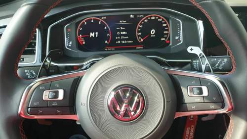

Ich überlege die roten zu nehmen... wie ist das mit der Beleuchtunh der originale Wippe. Die LED ist am Öenkraf befestigt und wird jetzt komplett abgedichtet?
Ich finde die originalen cool, weil sie noch beleuchtet sind! Plus meine Finger lang genug sind die zu betätigen ;)

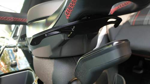

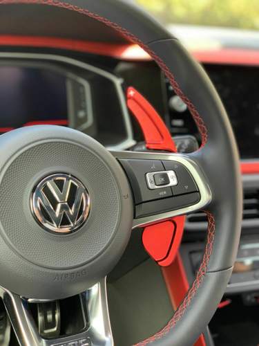

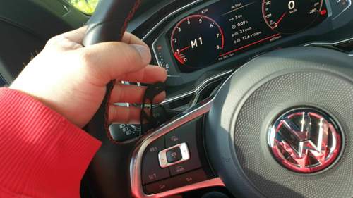

Beleuchtet sind die nicht.
Hier ein paar Fotos aus meinem Auto.
20190501-095926
20190501-095931
20190501-100007
