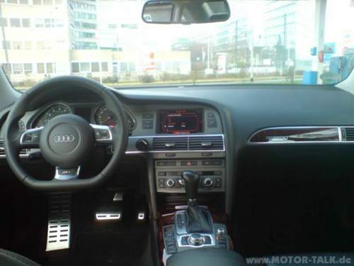

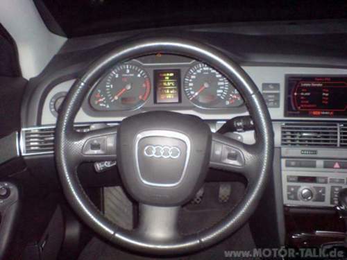

Hallo Fachleute,
kann ich eigentlich die Schaltwippen nachrüsten?
Was genau ist dafür nötig, ausser das Lenkrad?
Danke für eure Hilfe...

Wichtig ist erstmal zu wissen ob du schon MUFU oder Tempomat hast, wenn nicht brauchst du zusätzlich noch ein neues Lenksäulensteuergerät und außerdem brauchst du dann auch noch einen neuen Airbagkabelsatz.
Falls du MUFU oder Tempomat schon hast brauchst du nur das Lenkrad, dann fährst du zum :) und lässt es dir rein codieren. Oder hast jemanden anderes der das machen kann.
Themenstarteram 30. März 2009 um 12:27
Mufu und Tempomat habe ich.
Also brauche ich an "Hardware" wirklich nur das passende Lenkrad.
Hat denn jemand die Codes? Geht doch dann sicher mit den VAG-COM Gerät, oder?
Genau, brauchst nur noch das Lenkrad und es geht auch via VAG-COM.
Die Codierung findest du hier: openobd.org
