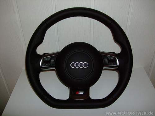

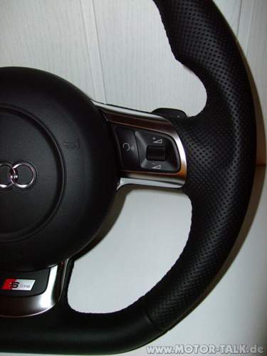

Wechsel doch gleich das komplette mufu gegen eins vom neueren Model mit alu wippen.
Habe nur eins hier (bild) mit schwrzen wippen.
Dscf0001-2
Dscf0002-2

Original geschrieben von derSentinel
Denke auch nicht das es geht....die haben sicher nichtmal eine eigene teilenummer.
Willst Du das evtl. verkaufen?
Das Bild??? Gerne....150€ !
Mehr als das Bild hab ich ja nich..... ;)
