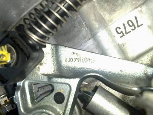

Ich war auchmal an der Umrüstung interessiert, hab es aufgrund erfolglosem Suchen aufgegeben :(
Damals hieß es, dass ein Teil auf dem Getriebe (Bild im Anhang) sei für die Schaltwegverkürzung "verantwortlich".
Aber dem ist nicht so, denn das Teil, was bei mir eingebaut ist (Ich habe leider keine Schaltwegverkürzung), hatte die selbe Teilenummer.
Ich bin auch der Meinung, dass die Schaltwegverkürzung "nur" am Schaltknüppel gemacht wird.

Die ist es eben nicht...
Es müsste wie du meinst diese Schaltgabel sein (Anhang), die ist beim TT aber Serienmäßig verbaut
09102008258
folge mal dem link ins andere forum, da gibt's auch bilder von normal vs. verkürzt
http://www.motor-talk.de/.../...kuerzung-nachruesten-t1308529.html?...
ahja aber dann kann man das teil nur bei forge oder so bestellen bei audi sagte man mir gibts da nix zum nachbauen weil die schaltzüge ja verkürzt werden müssen.
beim a3 8p soll es da schon nen umbausatz geben beim tt nicht.
klang etwas unlogisch für mich

Die Schaltzüge müssen nicht gekürzt werden, einfach nur neu einstellen reicht aus.
Und das braucht man manchmal noch nicht einmal machen.
Das Teil von Forge ist viel zu teuer, es ist einfach ein umgebautes Serienteil was normal nur ca. 24,- kostet.
Da wird nur der Bolzen für den Schaltzug versetzt.
