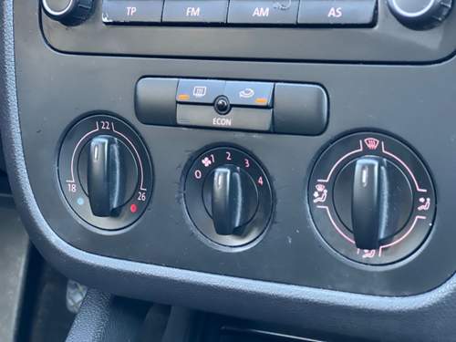

Zunächst einmal, vielen Dank für deine ausführliche Schilderung.
Leider habe ich keine Climatronic. Habe eine "manuelle" Klimaanlage. Hab dir mal ein Bild beigefügt. Ich weiß, dass die Klimaanlage auf jedenfall kühlt und auch warm wird. Auf der höchsten Stufe (26°C) noch nicht gestellt und getestet, aber denke werde das die Tage mal ausprobieren. Was mich an meiner Klimaanlage zudem interessiert ist, ob ich beim heizen einen elektrischen Zuheizer habe oder lediglich die Abwärme vom Motor zum heizen des Innenraums genutzt wird (=kaum zusätzlicher Spritverbrauch).
Werde demnächst meinen Motor im Stand kurz laufen lassen, wie du gesagt hast und den unteren Eingang am Kühler anfassen. Ist dieser genauso kalt wie der obere Eingang, läuft immerhin nicht der große Kühlkreislauf noch bevor mein Motor warm geworden ist.

Mist, ohne Climatronic geht das dann leider nur mit vcds oder Obdeleven zum Auslesen
