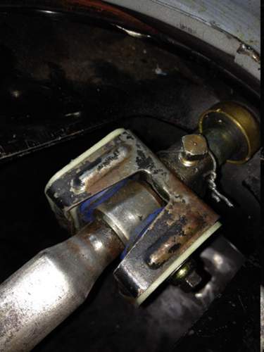

ich habe gestern Abend die geteilte Schaltstangenführung beim Cabrio montiert. Gleichzeitig war der Plan auch das hintere Gelenk zum Getriebe zu tauschen, was sich aber wider erwarten als nicht möglich herausstellte. Die Schraube, die quer durch das Gelenk geht, läßt sich zwar drehen, aber nicht heraus. Ich habe schon alle möglichen Zaubersprüche und Flüche, bis zu einem leichten Anfall von Tourette hinter mir. Wäre jemand so nett und bringt bitte Licht ins Dunkel. Danke und sonnige Grüße

Hier ein Beispiel Foto. Nicht die Vierkantschraube zur Sicherung, sondern die die Schaltstange mit der Kupplung verbindet.
... da dreht die Hülse mit.
Kenn ich.
Musst du evtl. mit einer Zange festhalten, oder Schraubendreher.
der "Stevie"
Ja, die ist festgerostet. Mit nem Büschen Überzeugung geht das

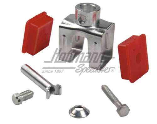

Die Schaltstange ist mit der Kupplung durch eine Hülse verbunden, am einen Ende aufgeweitet, am anderen mit einer eingedrehten Schraube gesichert.
Ich habe bei mir die Vierkantschraube gelöst, um die Stange vom Getriebe zu trennen, die Kupplung ist dann etwas beweglicher, dann die Schraube mit Schraubendreher oder eventuell 6-Kant Schlüssel gelöst, andere Seite mit einer Zange halten dass sie nicht mitdreht. So ging das recht gut und schnell. Eventuell falls rostig mit WD40 vorbehandeln.

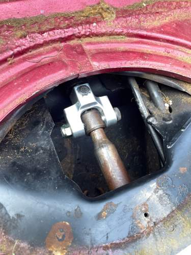

So, Kupplung ist getauscht. Die Hülse war in zwei Teile gebrochen. Mit gegenhalten auf der anderen Seite war also nix. Aber die neue sitzt fast spielfrei. Vielleicht noch ein paar ganz dünne Beilagscheiben.
Uh, was'n das für'n Produkt? Ist das besser als die Originale?
Themenstarteram 8. Juli 2023 um 19:21
Das Teil ist mir irgendwann mal zugelaufen. Keine Ahnung über Hersteller etc. Ist aber gut gemacht.
ist das aus alu?
Themenstarteram 11. Juli 2023 um 19:12
Ja. Aus dem vollen gefräst.
Alu und stahl.
da stellen sich bei mir die nackenhaare.
