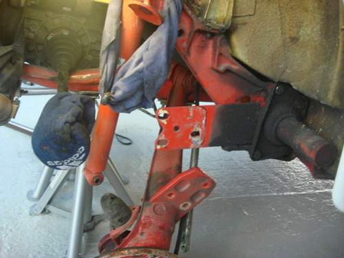

Frag mal den Rudi. Der kann dir bestätigen, dass wir (und wahrscheinlich viele andere auch) den Terence damals nicht gekauft hätten, weil der (hauptsächlich beim Rückwärts fahren) Geräusche gemacht hat, als würde das Auto bald auseinander fallen. Das ist kein Quietschen, das ist ein richtiges Scheppern.
Rudi hat uns damals auch bestätigt, dass das Geräusch von den Urethanlagern im Schwert hinten kommt und so haben wir den Wagen nach weiteren Preisreduzierungsverhandlungen noch günstiger bekommen. Heute betrachtet, ein Riesengeschäft. Nach dem Wechsel der Lager auf GWD Gummies war alles bestens und wir hatten ein Super-Auto.
Hier auf dem beiliegenden Bild sieht man übrigens sehr gut, wie der Vorgänger versucht hat, die Geräusche hinten weg zu bekommen...
Urethanlagerschmierung
