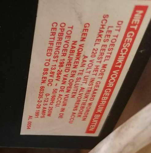

NICHT FÜR DEN GEBRAUCH AUSSERHALB DIESES GERÄTS GEEIGNET, MÜSSEN SIE DAS HANDBUCH DES EIGENTÜMERS ERSTES AUSSCHALTEN, bevor Sie eine Batterie anschließen, keine Funken oder offenen Flammen in der Nähe der Batterie. VERSORGUNG 198-264V- 50 / 60HZ 250W ERTRAG 13,8V DC 0-12,5 Ampere AL 0054 ZERTIFIZIERT FÜR BS.EN. 60335-2-29 1991
Das ist die Übersetzung vom schwarzen Kasten was von außen drauf steht.

Ein etwas merkwürdiger Text, aber es scheint sich offenbar um ein Simpelladegerät mit festen 13,8V Ausgangsspannung zu handeln.
Das funktioniert (wenn die Annahme stimmt) grundsätzlich mit jeder 12V-Bleibatterie; nicht gerade schnell (für eine Vollladung könnten durchaus 2 Tage ins Land gehen), aber immerhin....
In meinem WoWa lädt ein Ladegerät mit ähnlichem Fest-Wert eine kleine AGM Batterie und das jetzt immerhin schon in der 3 Saison, ohne dass die Batterie schwächelt.
Da Autarkstehen bei mir eher selten vorkommt, kann ich mit einer längeren Vollladezeit leben. Ansonsten übernimmt das Gerät halt die Versorgung der üblichen 12V-Verbraucher am CP.
Dafür ist es sogar gut geeignet.
Wenn du schneller laden möchtest, solltest du dir ein moderneres IUoU Ladegerät gönnen.
