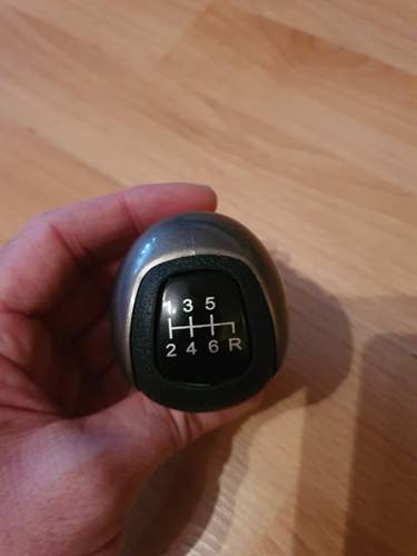

Hallo
Blöde Frage aber ich habe einen billig Schaltknauf der Auseinander fällt mit son Adapter und 3 Madenschrauben. Jetzt habe ich mir den Originalen bestellt bei ebay und der hat weder diese Adapter noch sonst was sondern unten am Knauf so weiße Zacken?! Fehlt mir da eine Kontermutter oder die untere Abdeckung oder wie ?
Bin für jede Hilfe dankbar :)

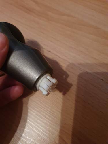

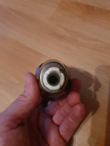

Der wird beim 8er lediglich aufgeschraubt, ohne Hilfsmittel. Habe den originalen auch noch rumliegen. Der hat nur ein einfaches Gewinde.
M10 Normalgewinde ist original bei Honda.Das abgebildete Originalteil hat den Kunststoffkragen zur Befestigung eines Schaltsacks aus Leder/Kunstleder, vermutlich aus einer gehobenen Ausstattung, könnte man entfernen nachdem man geprüft hat das das Gewinde paßt.
Knauf mit drei Madenschrauben geht ebenfalls und wird bombenfest auch ohne zentrales Gewinde.

Kann ich dir den Originalen abkaufen sofern der ne Abdeckung unten hat? Ich habe herausgefunden das mir die Abdeckung unten einfach fehlt :(

Falls der Knauf sich nicht festdrehen lässt, kannst du auch einen Tropfen Schraubensicherung vor dem drauf drehen auf das Gewinde auftragen dann sollte der Knauf auch halten.
