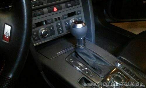

Morgen
Was für einen Schaltknauf willst du denn montieren den vom 4G?
Wenn du den Metallring auf dem Bild meinst- kannst du mit eine Kneifzange wieder wie orginal zusammen ziehen.
Ich habe eine Schlauchschelle aus dem Baumarkt genommen.
Egal welcher Schalthebel rauf kommt- die Schelle muss immer ran damit der Wählhebel sich nicht nach oben lösen kann und vom Gestänge runter springt. 😉
Danke für die Antworten, hab den schaltknauf jetzt dran, hat 3 min gedauert.
Bei mir ist auch ein runder Schaltknauf drin.
Allerdings fahre ich einen Automatik
http://www.motor-talk.de/fahrzeuge/86061/audi-a6-c6-4f
204316209-w500
