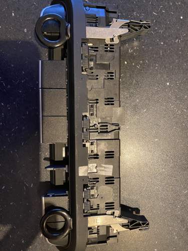

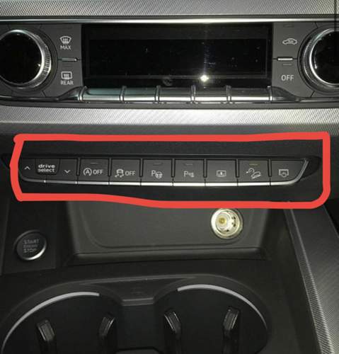

Hallo Leute,
Hat jemand eine Idee, wie ich diese Schalterleiste ausbauen kann. Leider komme ich mit meinen Entrieglungshaken nicht weiter. Die greifen nicht wirklich.
Danke

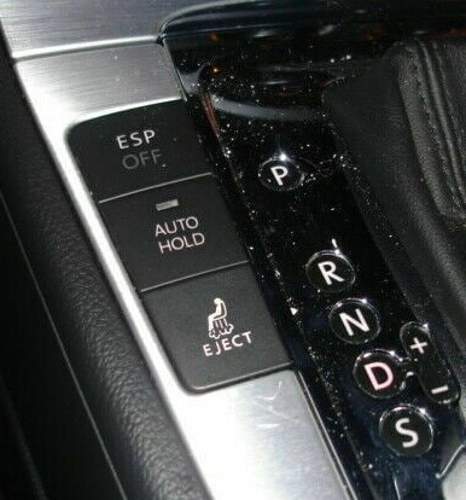

Schleudersitz
Porsche Taster?

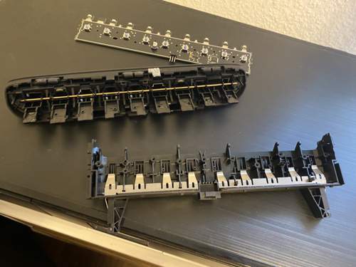

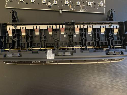

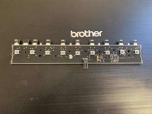

Hier mal Bilder. Hab heute eins zerlegt. Einzelne Taster kann man leider nicht so einfach tauschen.
Wenn das Teil ausgebaut ist, muss man erst ne Abdeckung abmachen(geklippst). Dann 8 Schrauben lösen auf dee Platine und Platine ausbauen.
Danach kleine Schrauben bei den Tastern die Blind sind aufschrauben. Dann kann man das Tasterfeld herrausnehmen.
Dann muss man den Messingstab rausziehen und mann kann dann jeden einzelnen Taster austauschen.
Mal sehn ob ich das mache, wenn mein neuer kommt:)

da wo keine Bezeichnung drauf ist, ist auch kein Taster auf der Platine...
Falsch. Die Platine ist immer die Selbe und voll bestückt. Siehe mein letzten Post mit den Bilder
Das ist aber die erste Platine, die ich sehe, die voll bestückt ist. Bei anderen Bedieneinheiten, z.B. Klima fehlen die Taster

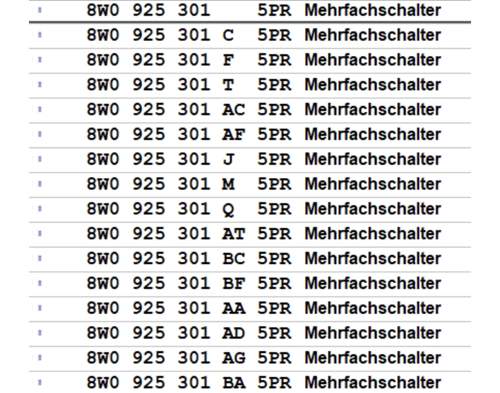

Weis jemand welche die Richtige Nummer ist für die Mehrfachschalterleiste mit allen Symbolen ist?

@SirRoedig schrieb am 4. März 2023 um 14:58:18 Uhr:
Hallo Leute,
Danke
So muss es sein:) wahrscheinlich hast du sie falsch herum reingemacht siehe Bild wie soll sein muss
