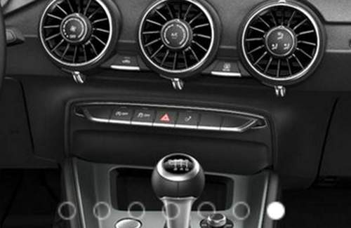

Ich habe bewusst die Rückfahrkamera und die vordere Parkdistanzkontrolle nicht mit bestellt, mir reicht die hintere Parkdistanzkontrolle, nur stören mich die beiden freien Schalter/Taster rechts außen.
Nun meine Frage, kann man ohne weiteres die Schaltereinheit gegen die vollständige tauschen ohne eine Fehlermeldung im Fehlerspeicher zu riskieren oder müssen die belegt sein?

Themenstarteram 15. Januar 2016 um 11:52
Heut hab ich mich dann mal ran gewagt und es funktioniert ohne Probleme.
Was mich freut dass die beiden Taster mit leuchten.. :D
So schauts einfach stimmiger aus.. ;)
Micha

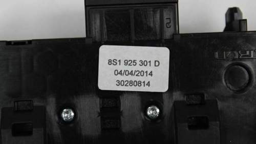

Bei ebay gibt es sowas auch, steht gebraucht dabei und kostet voll belegt ca. 35 Euro. (Die Teilenummer lautet 8S1925301D, das "D" am Ende ist wichtig, das ist die voll bestückte Schalterleiste).

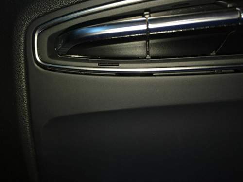

Wichtig wäre zusagen, dass das Demontagewerkzeug von Audi 11,-€ kostet.
Ist für einmal hernehmen ja doch erwähnenswert.. ;)

Wichtig wäre hier nur zu sagen, achte auf das Produktionsdatum, die mit dem neuen Aufkleber würde ich nehmen, teils hat der aber welche der Vorserienproduktion drin(2013/2014).
ist das das neue label?
@Hagermatt schrieb am 17. Januar 2016 um 11:45:39 Uhr:
Ich denke ja, das ist das neue.
(Just for Info: Das auf meinem Bild ist wahrscheinlich das alte).
Jesuslatsche hat ein Foto dabei, siehe hier, das ist sicher das aktuelle.
http://www.motor-talk.de/.../...ne-weiteres-moeglich-t5552989.html?...
Altes-label
ja, denk ich auch! zumal ich bei ebay kein weiteres gefunden habe, danke!

Genau, dass mit dem Scansymbol ist das neuere, bei den älteren hätte ich Sorge dass die schon abgegnabbelt sind oder ähnliches.. ;)
Schau dir die Bilder aber ganz genau an, hatte eins gesehen da war das Warnblinklichtsymbol angekratzt, wenn dann solls ja auch ordentlich aussehen nech.. :D

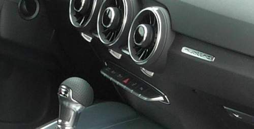

Themenstarteram 20. Januar 2016 um 11:49
Heute war ich beim Audi Händler zwecks meines Problems mit dem Komfortöffnen.
Im Fehlerspeicher tauchen die hinzugefügten Taster/Schalter nicht auf.
Leuchten wie gesagt mit, tuen aber nichts, also alles bestens.
Da meinem TT die Software neu drauf gespielt werden musste, fiel meinem Werkstattleiter nur bei der Funktionsüberprüfung auf dass die Taste des Parkassis keine Funktion hat, hab ihn dann aufgeklärt dass die nachträglich hinzugefügt wurden.. :D
Micha
P.S. Die Fotos dienen nur der Aufmerksamkeit.. ;) :D
Schaut um einiges besser aus so komplett.. :D
