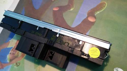

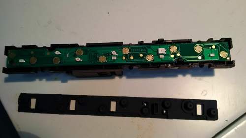

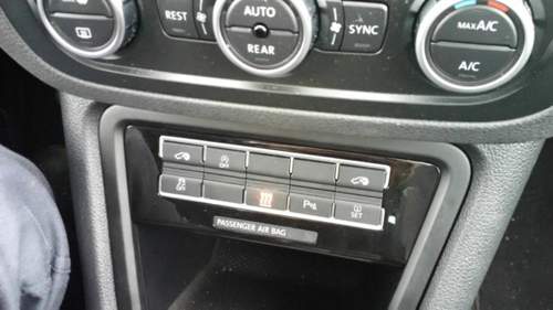

Hey,
Ich habe ein Bisschen herumgebastelt mit der Schalter in der Mittelkonsole um das Steuergerat von Uwe Schulz für die Zuheizer Umrüstiung an zu steuern.
Sieht Euch mal die Photo an.
Um dies zu machen habe ich gebrauchte Schalters gekauft und Platinen und so gewechselst. Wenn mann das sich gut anschaut und die Schaltpläne vom VW gut bestudiert dan ist dass Machbar.
Das Symbol für die Standheizer ist graviert mit Laser.
Grusse,
Frans
