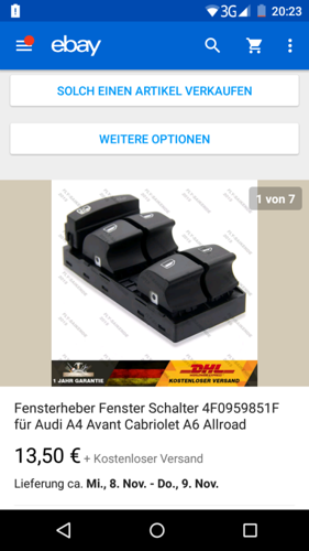

Habe die Schaltereinheit auf der Fahrerseite getauscht. Die Verkleidung muß ab. Dann den alten Schalter raus und den neuen rein. Jetzt geht wieder alles. Habe 13,50 bei eBay bezahlt. Ist zwar ein no Name teil, aber funktioniert. Wenn du Zeit hast, kannst du das Teil auch für unter 10 Euro aus China bestellen.

Verkleidung lösen, zwei Kabel ab und die Verkleidung hinlegen. Dann den Stecker vom Schalter lösen und den Schalter raushebeln. Der ist ja sowieso kaputt. Der neue Schalter rastet leicht ein. Stecker wieder rauf und die Verkleidung wieder ran bauen. Die ganzen Schrauben sind hinter den Leisten. Ganz unten ist auch noch eine Schraube.
Hier mal ein Bild vom Schalter. Sind viele bei eBay drin.
Hans

also die schalter bei ebay haben fast alle keine nummer drauf. mein alter scheint noch original gewesen zu sein. aber egal, hauptsache er funktioniert. war alles passgenau und der einbau ging einfach. du musst eben nur die türverkleidung abbekommen. unter der leiste sind die schrauben sowie eine im griff und eine unter der kleinen lautsprecherverkleidung oben.
und vergess nicht die schraube ganz unten im schwellerbereich. ansonsten geht die verkleidung nicht ab.
an die schraube im griff kommst du nur mit einem sehr langen kreuzer ran oder mit einer verlängerung aus dem knarrenkasten.
mehr als 15 euro wird das teil nicht kosten.
