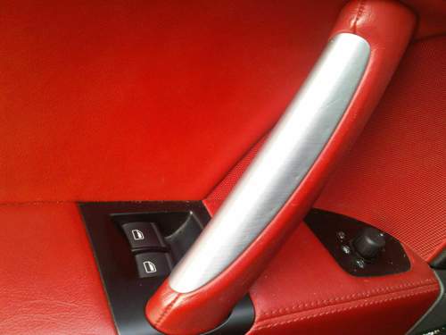

Liebe TT-Fahrer,
bei meinem TT8J (Coupé, BJ 2007) funktioniert der Schalter für den elektrischen Fensterheber des Beifahrerfensters nicht mehr richtig. Im Detail geht es um den Schalter auf der Fahrerseite – aber für das Beifahrerfenster. Das heißt, ich kann das Beifahrerfenster von diesem Schalter aus noch ´runterlassen (sowohl im Komfort-Modus als auch stückweise) aber ein Hochlassen ist über diesen Schalter gar nicht mehr möglich.
Der Schalter auf der Beifahrerseite funktioniert tadellos. Daher kann ich das Fenster auch immer wieder schließen.
Den Lernmodus habe ich schon - wie im Handbuch beschrieben - getestet (Fenster hochlassen, Schalter loslassen und dann noch mal 1 Sekunde nach oben drücken). Damit hat es m.E. nichts zu tun.
Dinge wie Batterie abklemmen, um einen Reset durchzuführen habe ich nicht gemacht. Kann das überhaupt in meinem Fall helfen?
Ich vermute, dass der Schalter auf der Fahrerseite einfach defekt ist und würde ihn gerne wechseln. Daher meine Fragen:
Wie bekomme ich den Schalter raus? Ist der nur geklipst? Wenn ja, geht er nach oben oder unten raus? Ich würde das ja bei Audi machen lassen – aber das zieht immer einen riesen Umstand nach sich, da die das ja nichts spontan machen. Geht immer nur mit Termin, dann Auto dalassen usw…. Außerdem hat das Audi-Center in FFM bei mir noch nie durch Kompetenz geglänzt…. ;-)
Nebenbei habe ich noch eine Frage.
Am Türinnengriff ist die Alublende recht dellig (siehe Foto). Kann man die einfach wechseln? Ist die nur geklipst?
Vielen Dank und viele Grüße!!

Ganze Türverkleidung abnehmen und dann kann man die Armablage von innen abschrauben. Der Schalter kann dann von innen rausgenommen werden.
Is einiges an Aufwand da die Verkleidung sich ziehmlich weigert und dann auch noch ohne "Demontagezange" die halben Halterungen beim Teufel sind!
Alublende is glaube ich nur draufgeklebt?!? bin mir aber nicht ganz sicher.
Hatte auch mal die Rote - muß sagen die hab ich gleich rausgeworfen.
Aber jedem das Seine - viel Erfolg

alublende ist nur eingesteckt.
Türpappe mit nem keil weg fande ich ging und mir ist keiner abgeknallt aber geweigert wie drecksau hat sie sich ;D
Die Alublende ist nur aufgesteckt.
Am beschädigungsfreiesten bekommt man die ab, wenn man da Oben oder Unten mit einem flachen Kabelbinder druntergeht. Den als Ring geschlossen hat man einen schönen Griff zum Abziehen.

Das hört sich dann doch nach ein wenig Fummelei an.
Audi berechnet für den Schalter 24 Euro (inkl. Steuer) und eine halbe Stunde Einbauzeit. Material und Arbeitszeit in Summe für 70 Euro (inkl. Steuer).
Glaube, dann lass ich es besser in der Werkstatt machen........ bevor ich die schönen roten Teile beschädige ;-)
Trotzdem Danke für die Tipps.
