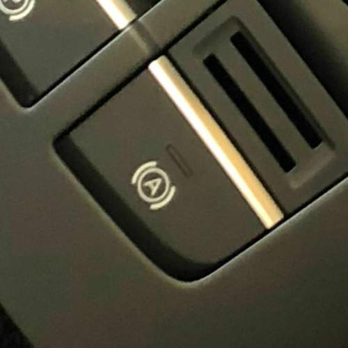

ich hab im Januar bei meiner Konfi den Anfahrassi vergessen/übersehen, ist nun nicht unbedingt schlimm.
Nun kam mir die Idee den Schalter nachzurüsten und hier dann den Schalter meines Garagentüröffners zu integrieren.
Auf die Art und Weise spar ich mir die Mitnahme der riesen Fernbedienung und hab das ganze auch noch schick in meine Limo integriert.
Jemand ne Idee ob man den Schalter ohne weiteres gegen die Plastikblende tauschen kann?
Was würde der Schalter kosten?

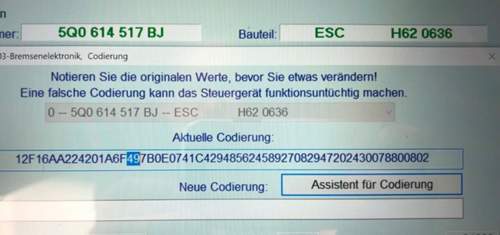

Welches Baujahr hat dein Fahrzeug?
Bj. 2016 ist schon das Facelift.
Dann wird das bei mir wohl daran liegen das ich 18 er Modell hab. Kennst du jemanden mit VCP könnte sein das es damit klappt.
leider nein
In welchem Bereich wohnst du denn VCP hätte ich.
nähe von 09228 Chemnitz
Das ist zu weit von Köln ;)
Was soll VCP an der Stelle anders machen?
OBD11 spukt ja den gleichen Fehler aus. Schade das die Bits nicht leserlich sind wie bei anderen STGs.
Kann evtl jemand der Autohold verbaut hat seine Codierung posten?
Läuft jetzt. Nach Eingabe der korrekten Codierung einwandfrei.
So erleuchte er uns
Byte 8 auf 4B
Byte 19 von D2
Byte 23 auf 73
Der Rest nach alter Anleitung. :)
Danke dir, notiere ich mir mal.
Byte 19 "von" meint sicher "auf".
Kannst du uns deine vorher-Codierung des ABS geben?
Aber sicher...
Die Codierung ab Werk lautet: 12F16AA224201A6F497B0E0741C42948562458927082947202210078800802
