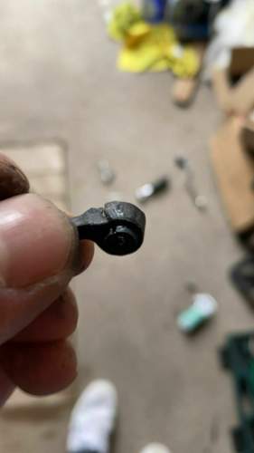

Moin Leute
Habe neue Brems und kupplungshebel gekauft , beim Ausbau von den kupplungshebel ist mir aufgefallen , das der Schaltarm gebrochen war / denke durch zu festes anziehen der kleinen Torx Schraube.
Zu meiner Frage , für was ist der Schaltarm ? Kupplung wird ja durch den bowdenzug ausgelöst.
Kann mir das einer erklären danke

Um was vor ein Motorrad handelt es sich eigentlich? Der kleine Hebel betätigt einen Mikroschalter. Der Mikroschalter hat je nach Model und Ausstattung verschiedene Funktionen:
- zur Überwachung ob Kupplung gezogen ist (für Anlassen mit eingelegten Gang und gezogener Kupplung)
- für Schaltautomat
- für Tempomat etc.

Ist mir schon klar , Bilder steht Kupplung und Überschrift auch.
Auf dem
Einfache Frage: Was ist ein Schaltarm???
Themenstarteram 12. April 2021 um 20:24
Oben erster Beitrag ist ein Bild vom Schaltarm.
Bei Lebemann ist das die teilebezeichnung
Themenstarteram 12. April 2021 um 22:09
Bei den Beispiel
Nr .11
Schaltarm mit Zwischenplatte
Ok, der Schaltarm ist Microschalter mit allem drum und dran.
Ja, die Bezeichnung dafür ist mehr als irreführend.
Gezeigt hattest du aber den Hebel Nr. 2

beim Ausbau von den kupplungshebel ist mir aufgefallen , das der Schaltarm gebrochen war...
Ah, verstanden ... der Schaltarm ist das Betätigungselement für den Microschalter am Kupplungshebel ... und zur Eingangsfrage: Der Microschalter sorgt dafür, daß du bei eingelegtem Gang und gezogener Kupplung den Motor starten kannst.

Für den Schaltassistent Pro macht das schon sinn, der funktioniert nur wenn du die Kupplung nicht betätigst. Sobald du den Kupplungshebel leicht betätigst ist der Schaltassistent deaktiviert und dafür wird der Mikroschalter mit verwendet um zu erkennen, ob der Kupplungshebel gezogen ist.
