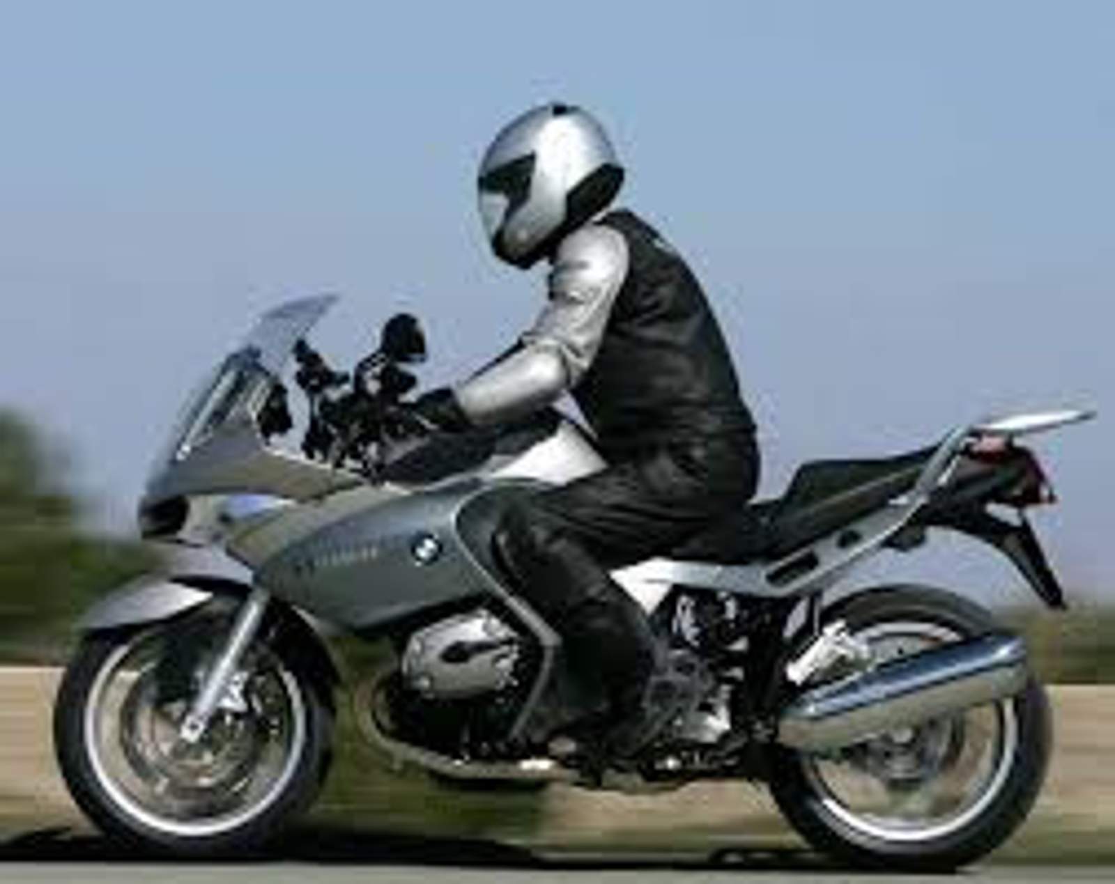

Nach vorne stören auch die Zylinder, du musst deine Gräten ja auch noch frei und schnell nach unten bekommen wenn es darauf ankommt. davon ab wie schon oben geschrieben.
Einzige Möglichkeit wäre eine höhere Sitzbank, ggf. aufpolstern lassen.
Themenstarteram 25. Juli 2023 um 17:19

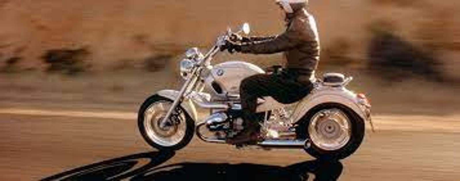

Wenn die Platzverhältnisse nach vorn ähnlich sind, wie bei einer 1200C, dann ist das kein Problem. Da beträgt der Kniewinkel sogar 104 Grad, trotz Boxer.
Lenkerumbau mit hohem Riser. Lenker leicht nach Hinten, Sitz ggfs. anpassen und Fußrasten etc. soweit wie möglich nach vorn: Dann sollte die Sitzposition entspannter werden. Vielleicht klappt es ja sogar mit den 90 Grad Kniewinkel. Das wäre zumindest mein Ziel.
Nein, auf einer R12ST wie SportTourer sitzt du ganz anders, viel Vorderrad orientierter. Dazu noch ein komplett anderer Rahmen, als bei dem Chopperversuch (R12C) von BMW.
Auch die Verkleidung dürfte einer Vorlegung im Wege stehen. Dazu noch wie schon erwähnt die Zulassungsprobleme/ABE
Außer der Modellbezeichnung R1200.. haben die beiden nichts miteinander gemeinsam. Noch nicht einmal den Motor, bei der "C" noch im Grunde ein 1100/1150er (259x) Motor, der 1200er der K21 bis K29 ist eine komplette Neuentwicklung
https://img.motor-talk.de/KZglqi5A3Clk0rYs.10.jpg
https://img.motor-talk.de/KZglqfDmqbNtelet.10.jpg
R12C
R12ST
