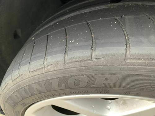

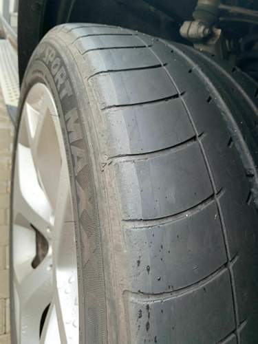

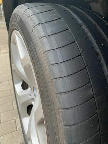

bei meinem X5 E70 sind die Reifen vorne sehr laut.
Die Reifen (Dunlop Sport Maxx GT - DOT 2017) sind in der Größe 275/40 R20 und weisen ein mir unbekanntes Schadensbild auf (Siehe Foto)
Ich fahre Mischbereifung vorne 275/40 R20 und hinten 315/35 R20.
Sind die einfach nur abgefahren, oder woher kommen diese „Platten“?
Kann es an der RFT Eigenschaft des Reifens liegen?

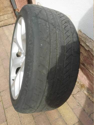

Ich fahre auch keine NonRunflat* und würde mir auch keine Runflat kaufen , allerdings ADAC Plus vorhanden.
Bzgl. Abrollumfang :

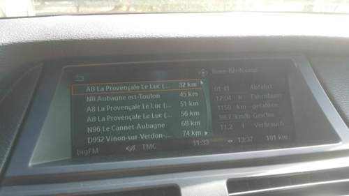

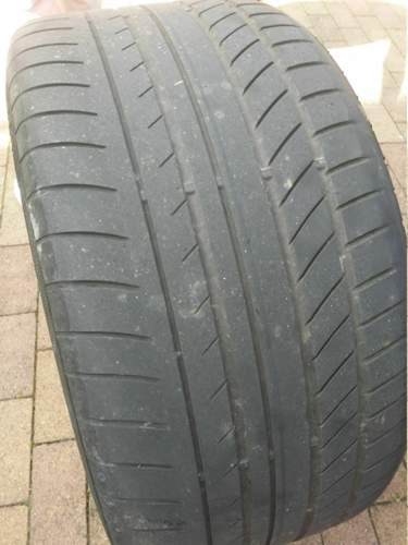

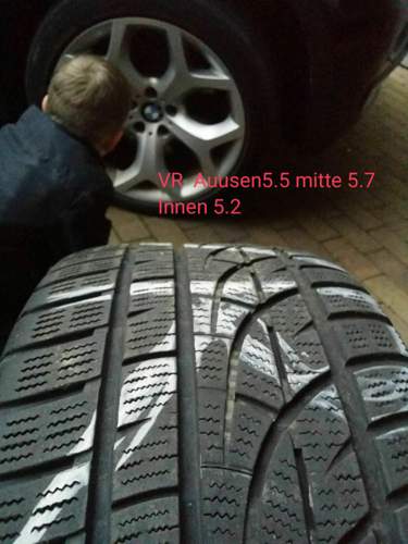

Habe bis mitte August die Winterreifen gefahren . Für die Urlaubsfahrt nach Südfrankreich(insgesamt 2800km) habe ich die abgefahrene Sommerreifen nochmal draufgeschmiessen um den Winterreifen bei der Hitze nicht den Rest zu geben.
Nach ersten 400km zügiger Fahrt ,140-180kmh , hab ich Stöße von unten am Unterboden des Autos gemerkt. Und zwar immer wen der Wagen zum Stehen gekommen ist zb. an den Mautstellen . 1-2 Stöße/Schläge pro Minute gegen die Karosse irgendwo vorne im Unterboden , Beifahrer hats auch gesprührt. Während der Fahrt war eigentlich nichts auffälliges festzustellen. Bei langsamen Fahrt 100-140km zurück nach DE verlief alles ohne irgendwelche Stöße/Schläge .
Fazit : ab 3,5mm Restprofil sollte man die Reifen besser nicht mehr fahren.

Dunlop sind leise und gut bei Nässe. Da ich im Jahr 10ooo-12oookm fahre passen die besser zu meiner jährlichen Lauflesitung. Siehe die Contis - die 3,5mm halten schon 3 Jahre xD und sind nicht glatt zu kriegen . Sind eben alt ( dot2014) und hart geworden .

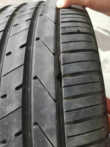

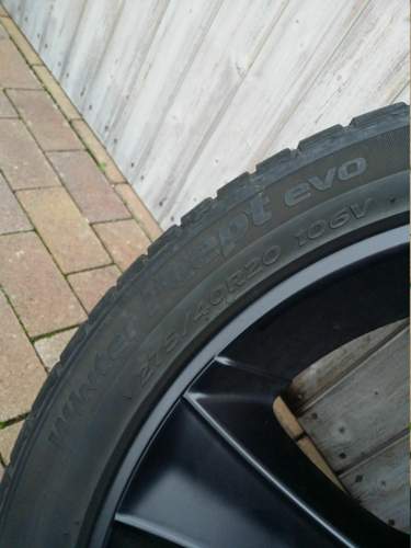

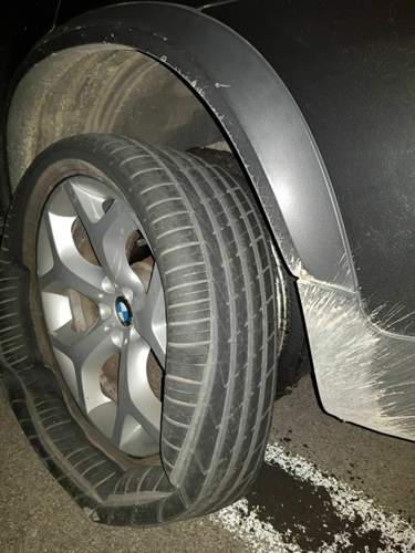

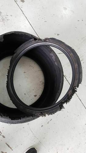

Die Dunlop fand ich sehr hart und gegen Ende sehr sehr laut. Hankook hatte ich ca. 8 Monate drauf und die Vorderen waren gleich auf Null auf der Außenkante sprich sehr schneller Verschleiß. Die Hinteren hatte ich im Urlaub aufgeschlitzt siehe Fotos 🙂. Sonst habe ich bei denen nichts negatives bemerkt. Seitdem bin ich wie gesagt auf den Nexen und Conti unterwegs und sehr zufrieden. Luftdruck habe ich im Alltag 2,6 vorne und hinten und im Urlaub halt mehr je nach Beladung.
Oje ...wenn das bei 200kmh passiert ?dann gute Nacht ...
Eigentlich ist es bei Dunlop(allgemein bei China Herstellern) grad andersrum , der Gummi ist viel weicher bzw nutzt sich schneller ab .
Ich hab die Hankook als Winterreifen dot2013 und sie halten gut , Aussenkante auch einigermaßen 🙂
