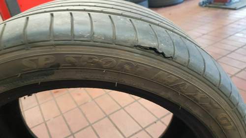

So, nun kann ich also auch hier posten.
Gestern hats meinen erwischt. Bin dann noch sicher 30km mit dem Reifen gefahren. Klar, passiert ja immer am Sonntag.
275/40/19 Dunlop Sport Maxx GT BJ 44/16
Luftdruck 2,8 bar
Innenseite
Gab es sowas schon bei Pirelli? Der Dunlop war mir eh zu laut.
20191007
Schau dir meinen Beitrag von heute an, das sind pirelli. Vorstufe zu deinem schadensbild würde ich sagen

ich hatte das bisher nur mit Dunlop. Mit keiner anderen Marke. 275er hatte ich allerdings nicht. Meine waren alle 245er.

Mein Wagen wurde heute beim Freundlichen angeliefert und dieser montierte dann die neuen Winterreifen ohne Runflat. Zum Schadenbild meinte er nur, dass es für Runflatreifen nicht ungewöhnlich seie. Zudem trage beim 5er Touring die Luftfederung an der Hinterachse zu einer zusätzlichen Belastung der Reifen bei. Runflat seien keine Pflicht und grundsätzlich könne ich bei meinem Wagen auch normale Reifen aufziehen lassen, wichtig wäre nur die Sternmarkierung.
🙄 War heute auch nochmal bei einem anderen Reifenfachhändler.Lt Aussage von ihm mach 2.6 rundum passt schon! Leichte Sägezahnbildung hätten meine RFT Reifen schon, nichts besonderes meinte er dazu...(nach 1.Jahr!)Er sagte auch ob normale oder RFT beide würden dieses Problem mitsich bringen.Den 5erF11 sollte man weil BMW fahrwerksseitig so ausgelegt nur mit RFT Bereifung fahren.Nur man sollte bei Reifenwechsel/Sommer Winter drauf achten immer von vorne nach hinten zu wechseln.Jetzt bin ich eher ratlos wie informiert.Was meint ihr dazu?
Das klingt für mich nach 95,8% Blödsinn!!
Auch das vom vorherige These mit den *-Reifen ist mehr als zweifelhaft.

🙄 ja das alles was hier dazu geschrieben wird, verunsichert mich auch ein wenig. Besonders die Aussage keine normale Bereifung für den F11 lt.Händler empfehlenswert und die Sägezahnbildung auch bei Normalos dort an den Flanken.Was ich komisch finde habe über 30 Jahre MB.gefahren mit Michelin Bereifung "No RFT" da gab es nie ein Problem diesbezüglich... Demnächst steht ja der Reifenwechsel Sommer/Winter an und ein großes ? für die Zukunft.
Was dann machen...auf so einen Flankenriss bei RFT warten habe ich echt keinen Bock....regelmäßige Luftkontrolle und Sichprüfung natürlich stets vorausgesetzt...was aber wohl nichts bedeutet in diesem Fall.
Gibts wohl nur eins denke ich penibele Beobachtung des stetigen Reifenzustands bei RFT und hoffen das der Flankenriss nie ein selber trifft.
Besser ist das! 😉
