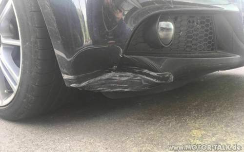

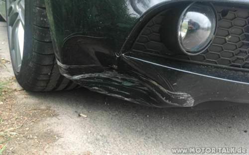

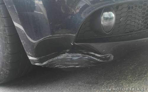

Mein Problem: Ich habe bei meinem 320i mit M-Paket, Bj 03/2010, einen Schaden links unten an der Frontschürze (siehe Bilder).
Nur mit Spachteln und Lackieren scheint es nicht getan (oder??), da der Lack gerissen ist und abplatzt.
Meine Idee:? Ich könnte selbst eine neue Frontschürze im Internet kaufen, diese zu einer freien Werkstatt liefern lassen, dort würde sie lackiert und ausgetauscht - und fertig.
Jetzt frage ich mich, ob das Sinn macht oder was die beste oder günstigste Reparatur-Variante sein könnte.?

Versuche doch erstmal die Delle mit einem Heißluftfön heraus zu drücken. Meistens geht das noch und die Feinarbeiten bekommt dann der Lacker hin.
@Dennis_D. schrieb am 7. Mai 2018 um 06:21:37 Uhr:
Das müsste ich dann halt auch direkt in der Werkstatt machen lassen, da ich selbst keinen Heißluftfön zur Hand habe.
Außerdem weiß ich gar nicht, wie ich da überhaupt hinkommen sollte, denn wenn ich über den Radkasten versuche, an die Stelle zu kommen, geht das nicht, da da noch bestimmt 30cm Kunststoffverkleidung dazwischen sind.
Kochendes Wasser drüber gießen und von innen drücken.

Wenn die Stoßstange nicht gerissen ist würde ich diese reparieren lassen, da eine neue (gebrauchte) zu 99% lackiert werden muss.
Auf einen Nachbau würde ich nicht zurückgreifen wenn die alte noch zu retten ist denn dann hast du mehr bezahlt ohne einen Mehrwert zu haben.
Ps. Das Radhaus lässt sich innerhalb von 5 min öffnen bzw. demontieren, Auto hoch Rad raus ca. 7 Schrauben raus und dann ist es offen.
Na ein paar Teile müssen davor schon abgebaut werden. Dann lass das lieber in einer Werkstatt reparieren.
Meine Heckstoßstange war an der Ecke auch eingedrückt und gerissen. Habe die Dellen etwas wäre gemacht und heraus gedrückt, der Lackierer hat dann den Riss nich geschweisst, gespachtelt und die Stoßstange neu lackiert. Die Kosten beliefen sich auf 200€.
Ich war heute mal in einer Werkstatt. Da hieß es, der Schaden sei zu tief, so dass man nicht garantieren kann, dass die Delle überhaupt herausspringt. Wäre offenbar viel Arbeit und am Ende wisse man nicht, ob das so Sinn macht.
Stattdessen wurde mir angeboten, eine neue Stoßstange zu kaufen, sie zur Werkstatt liefern zu lassen, dort wird sie lackiert und ausgetauscht.
Kosten für das reine Lackieren liegen bei 420€, dann kämen noch rund 80€ Arbeitskosten dazu. In einer Stunde wäre die Sache für plus minus 500€ erledigt.
