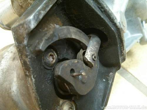

ich habe nun das defekte AGR ventil + Kühler ausgebaut.
Schon alleine an dieses Teil zu kommen, es ist ein Alptraum.
Der Dieselpartikelfilter muss ab. Um diesen abzubekommen, muss der "Geräteträger" nach unten gesetzt werden (5cm reichen schon - wer hat das nur konstruiert?)
Danach muss dieser raus und schon kommt man an das Agr Ventil samt Kühler ran.
Ist das Teil ersteinmal draußen (man setze vorraus, man weiß wie es geht :-)) - ist der Rest mit etwas Geschick zu bewerkstelligen.
Auf den Fotos sieht man, das der Kühler zwar verrußt ist, aber ich glaube nicht in dem Maße das die Abgasrückführung "zu gering" sei.
Eher bin ich der Meinung, dass der Stellmotor bzw. dessen Aufgabe zu dem Problem geführt hat.
Man sieht, dass die kleine Feder gebrochen ist.
Außerdem, was mir wichtig erscheint ist, dass dort wo die ABGASE durchfließen, eine KLEINE Menge Kühlwasser war! Dieses hätte definitiv nicht dort sein dürfen!
Ich habe es einmal mitbekommen , das der Motor schlecht angesprungen ist, bzw. ich echt leiern musste!
Die Abgasrückführungsleitung (was für ein Wort) welche zum Ansaugtrakt verläuft, dort fand ich auch Kühlwasser. Dieses sammelte sich im Bogen und am Ansaugtrakt der Abgasrückführungsleitung.
Bei Fragen oder weiteren Bildern bin ich gern bereit zu helfen.
Das neue "gebrauchte" AGR Ventil habe ich gereinigt und mit Hitzbeständiger Dichtmasse neu abgedichtet.
Es tritt weder Kühlwasser noch Abgase aus.
Somit habe ich zwar einen Tag Arbeit, aber ca. 900 € gespart.
Fehlermeldungen sind alle weg.

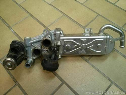

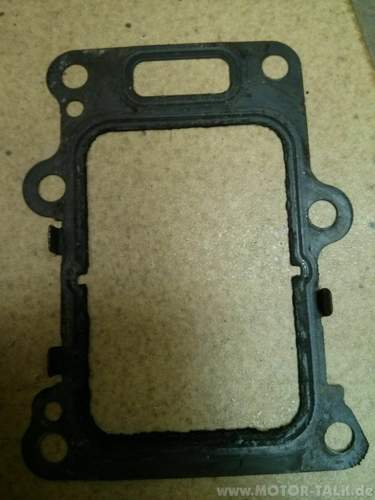

Hatte noch ein paar alte Fotos vom AGR Ventil, da kann man sich das Teil mal ansehen und nachdenken was von wo kommt und wohin geht.
Edit: ich hätte gern noch weitere Fotos hochgeladen, aber hier scheint der Wurm drin zu sein...:-(
AGR Einheit
Dichtung
Stellmotor (kleiner Federring defekt)
