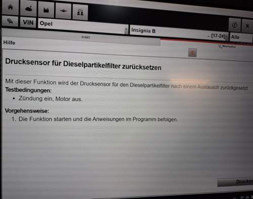

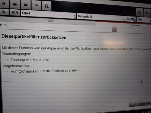

Moin
Man sollte wenn der DPF erneuert/ausgewechselt wurde,
auch den DPF Zähler evtl auch den Differenzdrucksensor im Fahrzeug zurücksetzen!
Woher soll die Elektronik im Fahrzeug sonst wissen,
das dort etwas Erneuert wurde!?
die Elektronik rechnet ja sonst mit den alten Daten des
alten DPF weiter und Regeneriert evtl öfters wie Notwendig.
das hat mit einer bestandenen AU nichts zu tun.
mfG

Hallozusammen,
Dein FOH hat wohl keinen Plan davon!
Ich beschäftige mich mit diesem Zeug seit ca 2003 und
werde ich wohl Wissen was man machen sollte,
Nach dem Wechsel.
Da ich gerade an unserem Pannen T5 bin,
habe ich nur mal den Insi B aufgeschlagen, ohne Fahrzeug.
Oben im Bild siehst Du den Insi B und
Was man machen sollte!
Matchbox Werkstätten haben noch nie Diesel gekonnt,
Meine persönliche Einschätzung!
MfG
