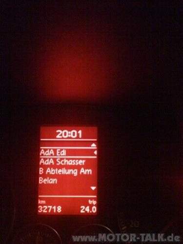

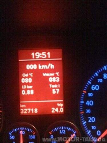

Hallo Leute,
habe heute mein neues KI eingebaut bekommen. Ja die grosse MFA. 😁
Dazu hab ich noch die FISCON Bluetooth-Freisprecheinrichtung von Kufatec drin.
Mit der kann man das Touchscreen von RCD 510 benutzen. 😉
Außerdem zeigt die Sonderfunktion von der Fiscon noch die Wassertemperatur, Öltemperatur, Ladedruck und restlichen Tankinhalt in Litern an.
Bin ganz hin und weg.
Für mich war heute schon Weihnachten 🙂
Gruß Thomas
P.S. Hab jetzt die Scangauge II übrig. Interessenten bitte melden (a-kite hab ich schon)
