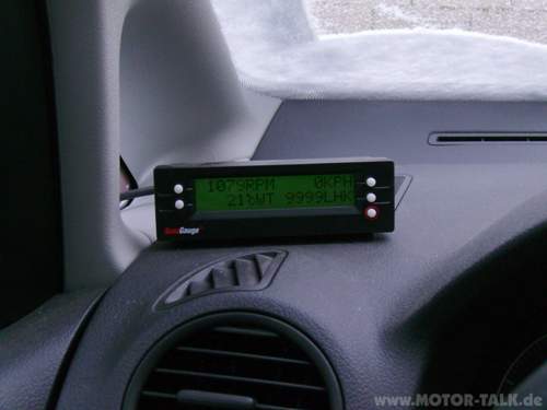

so, nun ist das kästchen angekommen und ich habe es ausgiebig probiert.
kaufabwicklung, verpackung und so weiter alles voll i.O.
teil an der OBD steckdose anschliessen, und nach einigen sekunden kanns los gehen. 4 messwerte können ständig angezeigt werden, diese können selbst zusammengestellt werden.
wassertemp, ladespannung, ansaug/ladedruck, ansauglufttemp, km/h, drehzahl, liter/stunde, liter/100km, liter/durchscnitt, gaspedalstellung/motorleistung,
dann gibt es noch den bordcomputer:
durchschnittsgeschw., geschw. max., drehzahl max., wassertemp max., fahrtstrecke, fahrzeit, tatsächlich verbrauchte spritmenge in liter, kosten der fahrt, und vielleicht noch mehr falls ich was vergessen habe. die verbrauchswerte können exakt (nach)justiert werden. diese stimmen ohne justage bereits erstaunlich mit meiner grossen MFA überein. diese habe ich bereits feinjustiert.
features: hintergrundbeleuchtung: blau, rot, grün, bernstein. helligkeit beliebig einstellbar. und man kann sich seine wunschhintergrundfarbe selbst basteln. die drei grundfarben können in ihrer leuchtintensität beliebig angesteuert werden, so sind alle farbkombinationen möglich.....wer´s braucht.
ach ja. den fehlerspeicher der abgasrelevanten bauteile kann man auch auslesen, und ggf. auch löschen. mein fazit: wer keine grosse MFA hat der bekommt für sein geld einen tausendsassa der es in sich hat. 2 jahre garantie. und für die ganz genauen. beim kauf wurde ich darauf hingewiesen das das kästchen kein E prüfzeichen hat. da vertrete ich aber die meinung das importeurs. ist es ein festeinbau oder nicht?

Ich hab das Scangauge genau vis-a-vis montiert.
Da kann man das Kabel noch leichter verlegen.
Nix Radio + Klima demontieren!
Viktor

An die die es jetzt auf dem Amaturenbrett liegen haben, wird es den dem armen Scangauge da im Sommer nicht zu heiß ???

ja ich habe das schon gesehen, aber ich gucke meistens in die andere Richtung. Vieleicht sehe ich auf dem rechten Auge besser :).
So schlimm war es auch nicht. Blende abziehen und jeweils 4 Schrauben lösen. Dafür habe ich auch mal meinen Caddy "von innen" gesehen ...
Hallo miboroco,
hm bis jetzt hat der SGII überlebt. Und er stand eigentlich den ganzen Tag in der Sonne. Bei großer Hitze kann man das Gerät ja einfach wo anders lagern. Aber als Vorteil finde ich, dass man alles sehr gut im Blick hat und nicht irgendwie nach unten gucken muss.
Viele Grüße Mio2
