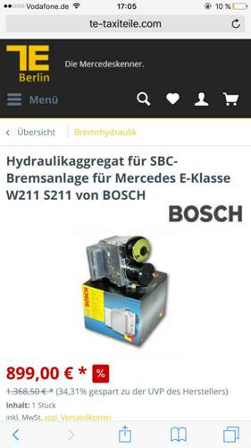

Für 1100 inkl Einbau sollte man das ordentlich beheben können
Also zum Glück ist meine SBC noch in Ordnung. Aber wenn die mal über den Jordan geht, würde ich die vorzugsweise reparieren lassen, jedoch nur von autorisierten Fachbetrieben und wenn das nicht geht eben bei Mercedes. Deswegen dachte ich wäre vielleicht DB in Polen eine Alternative. Ich wollte mal per E-Mail eine Anfrage nach Polen schicken, aber ich komme mit der polnischen Website nicht klar...
899 incl. Steuer ist doch nun günstig für's Teil.
Das würde ich dann in einer freien, auf DB spezialisierten Werkstatt einbauen lassen und nicht nach Polen fahren.
Nee, ich würde es selber einbauen, wenn Überholung des Motors nicht geht.
Harry
Den Preis von Bosch und noch das Benzin nach Polen wird MercedesPolen bestimmt nicht unterbieten. Ausserdem warum damit beschäftigen wenn alles ok ist.

Na ja die augenscheinlich anständige Instandsetzung mit Druckspeicher ist ja auch schon bei 710€.Da bekommt man schon für ein paar Euro mehr gleich eine neue von Bosch.
Daher halte ich es für unrentabel überhaupt instandsetzen.
Ich war schon einmal dort.
Für mich haben die einen sehr kompetenten Eindruck gemacht.
Die hatten jede Menge SBS`s auf dem Tisch liegen und haben mir die Schwachstellen gezeigt.
Ja ich glaube es ja, dass die das auch gut machen. Aber warum sollte man man 710€ ausgeben um seine 001 oder 005 Einheit reparieren zu lassen, wenn man für 800€ eine nigel nagel neue 009 von Bosch bekommt. Die 009 dürfte die Lebenszeit unserer 211 überdauern.
