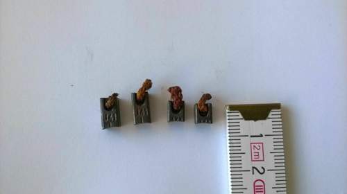

Also ich war vor einem Jahr da und es hat ca. 3h gedauert. Da ich keine Bock hatte die Hühner auf dem Nachbarhof zu füttern haben ich mir mal Magedeburg angeschaut....da reichen 3h gut aus...:D
Die abgenutzten Kohlstifte habe ich sogar auf Wunsch mitnehmen können. Liegen sogar im Moment direkt neben mir. Ich habe auch einige Fragen gestellt, die zu meiner Zufriedenheit beantwortet werden konnten. Ich durfte mich auch frei in der Werkstatt bewegen.
Dichtungen etc. wurden neben der Bremsflüssigkeit auch erneuert. Druckspeicher war i.O. (Optional gegen Mehrpreis wird dieser auch angeboten).
Wie gesagt ist zwar keine Luxusgarage aber der Arbeitsplatz machte auf mich einen aufgeräumten Eindruck. Ich hätte persönlich auch keine Lust mich bei jedem Arbeitsschritt beobachten zu lassen geschweige denn mein 40T€+ Diagonsegerät von nem unachtsamen Kunde runterschmeißen zu lassen.

so ich war gestern auch da.
der chef war sehr nett und hat mir alles erklärt.
druckspeicher war ok und musste nicht getauscht werden.
dafür war meine stützbatterie fällig.
habe dann auch noch gleich den rücklichtschalter wechseln lassen.
wenn jetzt alles noch ein paar jahre hält bin ich glücklich.
