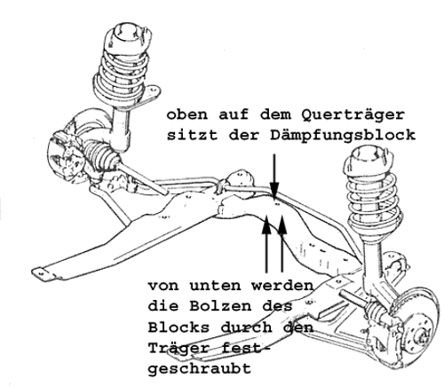

Hallo fate_md und opelfan81.
habe leider kein Foto und kann das Auto auch jetzt nicht mehr hochheben, da ich den Wagenheber und die Unterstellböcke schon wieder in der Garage meines Freundes eingelagert habe. Am Dienstag gehe ich für mindestens 3 Wochen in Reha.
Aber vielleicht kann ich auch ohne Anheben ein Foto machen, das zeigt das dann besser.
Zwischenzeitlich ein Scan mit exta kleiner Bilddatei
gruß opeldopel
Position-daempfungsblock
deine zeichnung ist falsch. das lager ist weiter auf der fahrerseite verschraubt.
der block ist außen ein metallteil in das innen der gummi einvulkanisiert wird. die bolzen, zum verschrauben am fahrgestell, sind in dem lager vernietet. drehen die durch hilft nur ersatz weiter
bei den preisen aber kein problem.

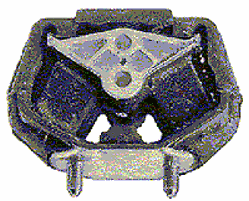

Hallo mousejunkie,
vielen Dank für Deine Antwort.
muß ich den Dämpfungsblock denn wirklich wechseln?
Eine Mutter sitzt bombenfest, die andere ist ja beim Festziehen auf dem Bolzen nicht ganz fest geworden und hat halt dabei den Bolzen in der Schweißstelle durchs Drehen gelöst. Der Bolzen selbst ist ja noch Eingenietet, dreht halt nur mit.
Die Mutter da runter zu kriegen, wird sowieso nicht einfach, da sie nicht unten auf dem Querträger, sondern innen am Querträger sitzt!
Da müßte ich den ganzen Dämpfungsblock schon mit der Flex stückchenweise abschneiden oder absägen, aber da kommt man zum Arbeiten verdammt schlecht ran.
Meine stille Hoffnung ist, daß es diesen Bolzen irgendwann einfach abreißt, dann könnte ich ihn leicht abschrauben. Vielleicht hält er ja auch noch 200.000 Km ?!?
Also noch mal die eigentliche Frage: muß ich den Dämpfungsblock denn wirklich wechseln?
Eigentlich sitzt er ja noch fest!
Im Anhang ein Bild von dem Ding (von ATU)
gruß opeldopel
Daempfungsblock
Solange der fest ist, und keine Geräusche macht würd ich ihn drin lassen..
Solltest du die durchdrehende Schraube jetzt noch relativ leicht losbekommen,
würde ich ihn wechseln, denn solltest du ihn dann in ein paar Jahren rausmachen
müssen, kommt die eklige Arbeit dann auf dich zu..

Die Schraube wirste mitm Schlagschrauber problemlos runter bekommen.
Der Gewindebolzen geht von oben durch den Hilfsrahmen? Und guckt unten auch noch nen Stück raus? Dann würde ich den einfach mit ner soliden Zange festhalten und die Mutter anziehen. Hält wahrscheinlich länger als der Rest vom Auto.
Dann machste das Gewinde aber so kaputt, dass es im Ernstfall wirklich nurnoch durch Zerstörung aufgeht, vermutlich.

Schlagschrauber ist prinzipiell eine gute Idee, aber seitdem ich die Zentralschraube an der Riemenscheibe der Kurbelwelle damit abgerissen habe, hab ich doch einen ziemlichen Respekt vor dem Ding. Das ist nämlich so ein Elektroteil, bei dem man den Drehmoment nicht einstellen kann, aber wenns schiefgeht, ist zumindest der Bolzen abgerissen....
und ich kann ohne weitere Probleme den Dämpfungsblock abschrauben.
Ich könnte ja anstatt die Mutter zu lösen, auch festschrauben, entweder sie wird fest, oder reißt ab!
Mit der Zange festhalten und mit einem gekröpften Ringschlüssel oder gar Gabelschlüssel wird kaum gehen, da das Loch im Querträger, durch das ich arbeiten muß, dafür wahrscheinlich zu eng und tief ist (ich ab auch keinen tiefgekröpften Ringschlüssel, aber könnte ich vielleicht ja ausleihen).
Jop, da is wahr, aber bei 125Nm leidet das Ding eh net so fürchterlich, die Chance dass es länger hält als alles andere am Auto ist also recht hoch.
