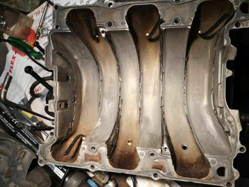

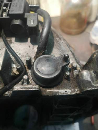

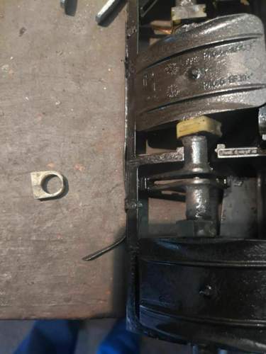

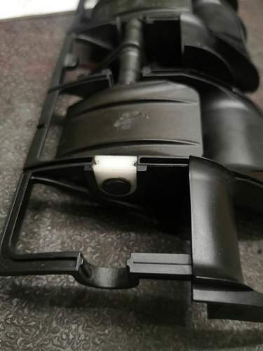

Bei meinem w211 hat sich das Dröhnen bei 4000 U min, als weggesaugte Kunststoffbuchse im Saugrohr herausgestellt. Zusätzlich ist ein Mitnehmer "Pinöpel" verschließen, so dass das Gestänge nicht mehr fest drauf sitzt und runterrutschen kann. Das Saugrohr selbst ließ sich super in seine Einzelteile zerlegen. Jetzt stelle ich mit Erschrecken fest, dass es nur komplette Saugrohre gibt und keine Ersatzteile für das Innenleben.
Hat wer eine Quelle für die beweglichen Kunststoffteile bzw. Die Buchsen? Siehe Fotos.

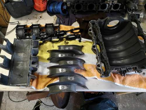

Ich habe es jetzt komplett zerlegt und werde die Führungsbuchsen jetzt entsprechend einkleben, sieht soweit noch alles top aus.
Die atomisierte Buchse wurde nachgebaut und passt 😁

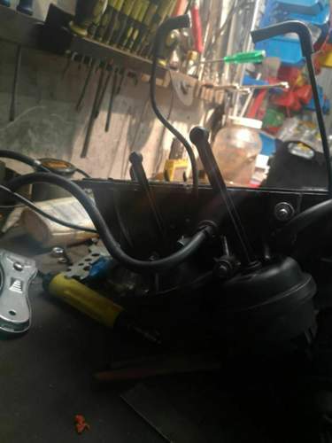

Anbei ein paar Fotos.
Alles großzügig wieder eingedichten und die Buchsen gefettet.
Des ausgenudelten Kunststoffkugelkopf wollte ich zunächst mit einer Kunststoffkappe absichern, leider habe ich die Rechnung ohne den nicht vorhandenen Einbauraum gemacht. Somit blieb mir nur das gute alte Isolierband zum Verdicken des Kopfes.
Wie lange es hält wird sich zeigen... erst mal rennt er wieder "buchstäblich".

Super, endlich sieht man mal so ein Saugrohr zerlegt von Innen! Prima Arbeit, Daumen hoch, wird wahrscheinlich mindestens nochmal so lange halten, wenn nicht länger!

Hallo, das ganze hat jetzt 20€ Victor reinz Dichtmasse und ein Stück Kunststoff inkl. Drehmaschine gekostet...
Als Gas Anlage ist eine Prins verbaut.
Wie beschrieben Durchzug ist schon beträchtlich besser, werde es noch 1bis2 Wochen genießen, bis die Gewöhnung einsetzt ;-)
Die Kunststoffklappen waren noch tadellos... Das Problem sind wirklich die Buchsen. Durch die neue Führung wackelt nichts mehr.
