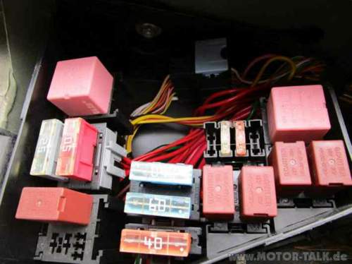

Bevor ich die Benzinpumpe ausbaue und prüfe, meine Frage:?
Hat die Benzinpumpe vorne im Motorsicherungskasten eine Sicherung und Relais?
Habe im Netz gefunden, dass Relais Nr. 236 dafür zuständig sein soll.
Welches ist das. (ich füge ein Bild von meinem Sicherungskasten an)
Ist es richtig, dass man bei Zündung "ein" ein kurzes Klicken hören soll?
Läuft dann die Pumpe an erzeugt Druck und geht dann wieder aus?

Sandero-sicherungen-relais

Hatte, da alles nichts brachte, auf die Bezinpumpe getippt, da die auch nach dem Entfernen der Rückbank nicht zu hören war.
Diese ausgebaut und direkt mit 12 Volt geschaltet. Pumpe lief (ob der Druck die erforderlichen 3 bar brachte konnte ich in Ermangelung eines Manometers nicht prüfen.
(Kleine Anmerkung für Hobbybastler- die Pumpe herauszubekommen ist ein Problem, da man einen Spezialschlüssel benötigt. Mit Hämmern und großer Rohrzange ist Nichts!) Musste mir erst so ein Teil bauen.
Habe dann 12 Volt direkt auf die Pumpe gelegt. Diese lief und förderte.
Zündung an, Pumpe direkt an 12V---das Teil springt an und läuft !
Jetzt das Relais (236) kontrolliert, es schließt, aber die 12 Volt kommen nicht an der Pumpe an.
Das Relais (238)ist wohl irgendwie damit verkoppelt und stellt eine Art Schutzfunktion dar.
Unter dem Relais - kommt man schwer ran-alles zu kurz und eng- so dass man nicht die Kabel kontrollieren kann, bin ich nicht weitergekommen.
Heraus kommen nur hellbraune --an der Benzinpumpe kommt ein dunkelbraunes an, welches +12V haben müsste. Die Kabelbäume zu kontrollieren wäre ein großer Aufwand.
Habe schon nach Schaltplänen recherchiert und nichts gefunden.
Vielleicht ist zwischen dem Relais und der B-Pumpe noch irgendein Sensor, der die Verbindung trennt.
Wenn ja, welcher?-Wer weiß Rat oder hatte schon mal diesen Fehler?
Helfen würde mir also ein Schaltplan !

Habe mich rangemacht und die Kabelbäume verfolgt-teilweise aufgeschnitten, um die Farben zu sehen.. Die Farben wechseln auch, d.h. Kabel von der Benzinpumpe braun, nach vorne wechselt die Farbe am Zwischenstecker auf weiß! (nicht sehr anwenderfreundlich)
Habe den Fehler gefunden, Kabelbruch/Korrosion. Problem also mit großem Aufwand gelöst.
