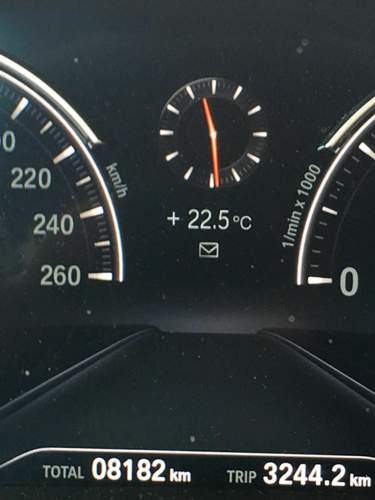

Die Mails kann ich dann unter Nachrichten in meinem G30 im Stand lesen oder während der Fahrt vorlesen lassen. Wenn ich eine neue Mail erhalte, erscheint im Display ein Brief Symbol.
Ich kann gerne mal ein paar Fotos posten wenn Du möchtest.

Habe ein S8, Mailinbox wird per Briefsymbol im Tacho-Display und auch in der Nachrichtenkachel am grossen Display dargestellt, im Stand ist Lesen über ConnectedDrive (Nachrichtenkachel) möglich, während der Fahrt lässt es sich vorlesen. Antworten geht auch über die Diktierfunktion beim Fahren. Cooles Feature :-)
Was seit ein paar Wochen nicht mehr geht, ist der Kalender.... der ist irgendwie verschwunden....
