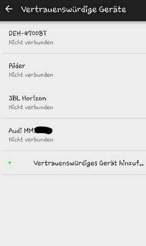

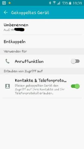

Schon mal unter dieser Einstellung im Galaxy geschaut? (Stammt nur von einem Galaxy S6(
Mahlzeit
@ Tillum
Ja da stimmt alles.
Wie gesagt, nur das Telefonbuch wird nicht übertragen.
Sonst funktioniert alles.
