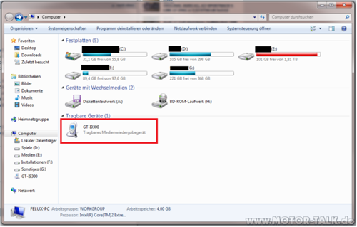

Sicher das ihr das nicht verwechselt? Bei mir wird es auch nur als tragbares Gerät eingebunden ohne Laufwerksbuchstaben.
Galaxys3
Absolut, Gerät erhält Laufwerksbuchstabe und damit ist der Zugriff auf Verzeichnisse und Dateien via Explorer ohne Einschränkungen (jedoch kein gerootetes Gerät!) möglich.

Hallo!
Noch einmal etwas verständlicher.
Der Massespeichermodus ist kein Zwang von Android. Es obliegt also dem Hersteller, ob er sein Gerät damit ausrüstet. Bei den Anpassung zum Beispiel des S3 mit TouchWiz etc. kann dieses also implantiert werden oder nicht. Samsung hat beim S3 diesen Weg nicht beschritten. Gleiches gilt auch für diverse andere Geräte, die noch mit 2.3.7 oder niedriger ausgeliefert wurden (Xperia S als Beispiel).
Genauso wenig muss jeder Hersteller den Bootloader freigeben/unlockbar machen. Sony und Samsung machen das als Beispiel, Motorola mauert den bei vielen Geräten ein (Razr als Beispiel). Rooten geht also, Custom Roms nicht. Wobei ich jetzt nicht geänderte Stock-Roms meine, die gerne auch unter Custom Roms laufen, aber immer auf einem Stock-Rom basieren. Ich meine hier AOSP-Roms wie CM7/CM9, MIUI etc.
Selbst Kernels lassen sich dann nicht flashen. BTW, mein S3 läuft mit dem Siyah 1.2.6 einwandfrei. 🙂
CU Oliver
Ok dann gibt es also diesen Modus beim Galaxy S3 nicht. Gut das wusste ich nicht, ich habe nämlich auch ein Galaxy Note und da gibt es auch unter Android 4.0 den Massenspeichermodus.
Es gibt aber schon eine App, für die aber auch Root erforderlich ist. Damit kann man zumindest die MicroSD Card (das sollte ja vorerst reichen) zum Massenspeicher machen.
http://forum.xda-developers.com/showthread.php?t=1711009
Vermutlich muss man die MicroSD aber als FAT32 formatieren, da ich mal bezweifle, dass BMW mit dem exFAT Dateisystem zurecht kommt 😛
