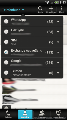

Bei mir werden alle Kontakte doppelt oder dreifach angezeigt. Kein Plan warum, und das nervt. Habe auch Android 4 und Kontakte liegen auf exchange Server. Hatjemand ei Tipp wie ich es abstellen kann?

Es sieht in Moment so bei mir aus wie auf dem Bild im Anhang
2012-10-23-08-43-43
Wenn du die Kontakte bei google hast, kannst du die von der Sim löschen. Solange du auf der Sim Kontakte hast, wird jedes mal bei der Neuinstallation des Handy die Kontakte beim Synchronisieren zu google kopiert. Heißt irgendwann hast das 3 und 4 Fach. Also am besten nur in google die Kontakte haben 😉
Gruß Jens

Na daran kann es eigentlich nicht liegen. Auf der SIM waren nur 5 Kontakte gespeichert in MMI werden alle Kontakte doppelt teilweise 4 fach angezeigt.
Ich habe Jetzt trotzdem alle Kontakte von SIM und Aus Google-Konto gelöscht.
Mal sehen was das gebracht hat.
Das MMI zeigt die einzelnen Nummern unteren einem Kontakt jeweils in einer Zeile.
Hä? Was meinst du? Verstehe ich nicht 😕
Du hast unter Max Mustermann drei Nummern abgespeichert, privat, geschäftlich und Handy.
Das MMI macht daraus drei Max Mustermann Zeilen mit dem jeweiligen Symbol.
