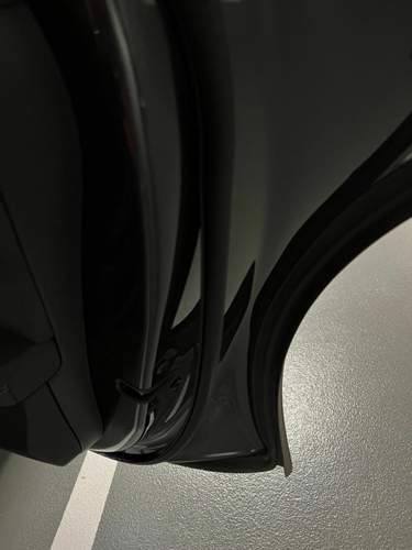

Das zum Thema Türdichtung.
schwer zu erkennen, aber hat sich abgelöst
9b57944b-f51f-471e-a08e-f5075dc4140e
Und?... Wer hat's gesagt? :D:D:D
Aber das Foto zeigt rechts hinten und nicht links vorn, oder?
Ja rechts hinten.
