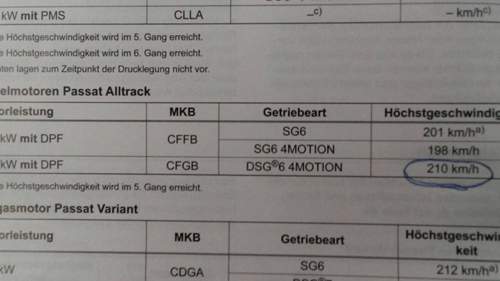

@Szymon28 schrieb am 19. April 2017 um 15:45:28 Uhr:
Das war bei mir genauso nach dem Update. Habe auch so 180 -190 km/h geschafft direkt nach dem Update und ca. 2000 km später waren die angegebenen 210 km/h wieder drin.
Du redest jetzt vom 170 PS-Passat? Ist der tatsächlich nur mit 210 km/h angegeben?
@Uli745 schrieb am 19. April 2017 um 16:18:28 Uhr:
nach meinen Unterlagen 223 Km/h Limo, Variant 220. Der 140 PS ist mit 211 Limo, 210 Variant angegeben. Angaben für Handschalter.
Er fährt doch den 4Motion DSG ,und der Allrad ist nicht schneller.
@PS3GT5 schrieb am 19. April 2017 um 16:42:09 Uhr:
nach meinen Unterlagen:
4 M Limo 170 PS 220 Km/h, Variant 217
4 M Limo 140 PS 210 Km/h, Variant 207
Mist, schon wieder OT.
Der Passat Alltrack aber nur 210km/h.
20170419-171131
