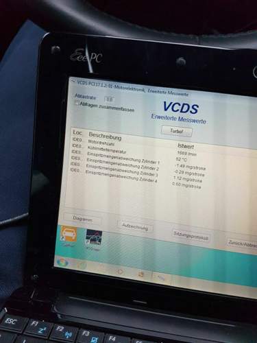

Achso, sorry mein fehler
Das ruckeln ist aber nur in kalt Zustand richtig?
Wenn das im kalt Zustand ist sind die Werte mehr als in Ordnung!!!
In der Regel muss ein Mengenabgleich der Injektoren gemacht werden mit Odis danach wird er laufen
Sind die Werte die gleichen, wie vor dem Wechsel? Falls ja, könnte es sein, daß die gar nicht gewechselt wurden.
Wie sind denn die anderen Werte? Die Gesamtaddition sollte 0 ergeben. Manchmal dauert es auch mehrere hundert Kilometer, bis neue Injektoren "angelernt" haben.
Ja nur in der warmlaufphase. Bei betriebstemperatur alles ok. Die injektoren wurden bei audi gewechselt. Abgleich werden die wohl gemacht haben oder?
Vorher die werte weiss ich nicht. Der serviceberater hatte gesagt das die ersten 2 im minus waren. Gewechselt wurden aufjedenfall, weil ich vorher die injektoren markiert habe :-)
Ah okay..
Evtl wurde auch die Kleinstmengen Abweichung nicht durchgeführt dann kann es auch zu solchen Mängeln kommen...
Weis jetzt gerade nicht ob vcds das hinterlegt hat, der Code steht auf dem Injektor und muss ins Steuergerät eingetragen werden

Kann mann es mit vcds kontrolieren ob es angelernt wurde
Wie gesagt weis ich gerade nicht ob das da mit drin ist ich guck nachher spaßeshalber mal nach
Ok danke
Die Codierung welche auf dem injektor steht muss im Motorsteuergerät eingetragen werden. Dies kann auch mittels vcds erfolgen.

Bei meinem a6 2.0tdi sind die injektoren 1 und 2 gewechselt worden wegen sporadisches teillastruckeln. Die werte währen stark im minus bereich.
Doch das ruckeln ist immer noch da und die injektoren werte sind wie vor dem wechseln im minus.
Wie kann das sein?
War heute beim freundlichen. Die werte haben
Wir zur audi geschickt.
Mal sehen was rauskommt.
Hier nochmal die injektoren werte.
Kann man die injektorwerte eigentlich nur mit vcds auslesen oder gibts da ne billigere lösung per app
