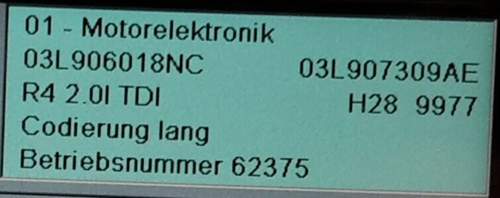

@brainworx : japp genau, hab einen Frontantrieb ;)
Ich habe hieraus auf die 9977 geschlossen, ich denke meine Annahme dürfte auch richtig sein :-)
9977
