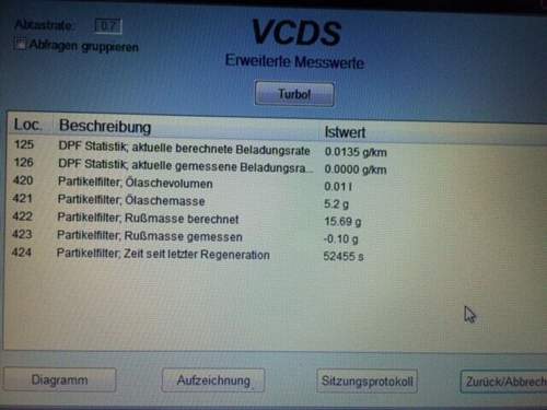

@brainworx schrieb am 21. Dezember 2016 um 20:52:02 Uhr:
@Polmaster schrieb am 21. Dezember 2016 um 08:20:54 Uhr:
Btt, please.
Yes - Sir :-)

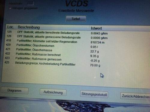

Da das KBA jetzt grünes Licht für den Rest gegeben hat, hier noch mal schnell ein Datensatz von einem
131'000KM
MKB: CFFB + Adblue
BJ: 07/2011 (MJ2012)
kein Update
Anmerkung: Sauber arbeitendes AGR-Ventil - ready to update, for discussion!? Regelbereich wie gehabt bei 38% Öffnung. Steile Vorgaben folgt es resolut. Dauerhaft geschlossen ist es ab 125Km/h. Grau AGR soll, gelb AGR ist. Danke @Fipps86 . Ich denke, jetzt warten wir mal auf Daten nach dem Update.
Brain
Da würde ich nun auch gern mal einspringen und eventuell weitere Logs zur Verfügung stellen. Brauche nur die Info, was genau geloggt werden muss.
Fahre den CEGA mit 125 kW und VCDS ist vorhanden. Habe am 03.01. den Termin für das Update und bin nicht ganz sicher, ob ich das Ganze nicht doch absagen sollte. Stehe derzeit bei knapp 140.000 km und einem Ölaschevolumen von 99 ml. Hatte bisher in über 60.000 km nicht ein Problem mit dem Auto und habe wenig Lust, mich nach dem Update mit dem Mist rumärgern zu müssen.
Ich währe da echt vorsichtig, bei der Km Leistung könnte ich mir vorstellen das die neue SW Dir ärger macht.
