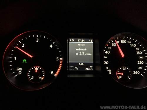

So seit Dienstag habe ich das Software Update aufspielen lassen. Der TÜV war fällig und ich habe keine Möglichkeit gesehen das Software Update länger herauszuziehen.
Ich habe den Wagen am Mittwoch früh abgeholt und bin nach Köln gefahren. Sound der Maschine gleich. Schaltpunkte gleich. Selbst in niedertourigem Bereich fährt der Wagen ohne Ruckeln. Beschleunigung ist einwandfrei. Der Verbrauch liegt laut Bordcomputer rund eine halben Liter unter dem Verbrauch zuvor.
Alles einwandfrei bisher.
Entspannte Fahrt von Düsseldorf nach Köln. Das stand am Ende auf meiner Verbrauchsanzeige.
Ist das der nächste Software Fake? Ein Schelm der Böses dabei denkt!
