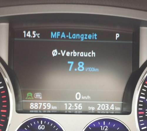

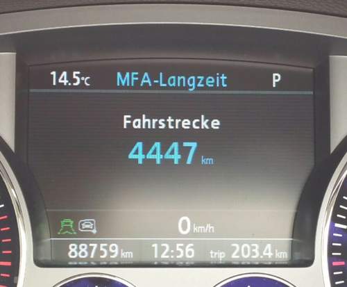

Von meinem letzen Phaeton habe ich bei Abgabe des Wagens die Langzeitangaben des BC dokumentiert. Das waren für 4.447km im Schnitt 7,8 Liter/100km. Real wären es dann um die 8,5 Liter gewesen. Aber, wie bereits geschrieben, halte ich das für sehr angemessen - und Spritsparen war beim Fahren nicht meine Priorität.
Viele Grüße
Karl-Heinz
Durchschnittsverbrauch
Distanz dieses Durchschnittsverbrauchs
