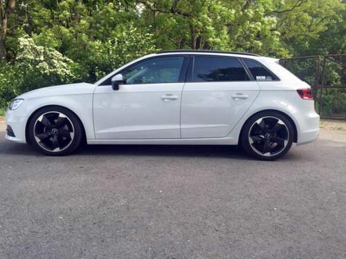

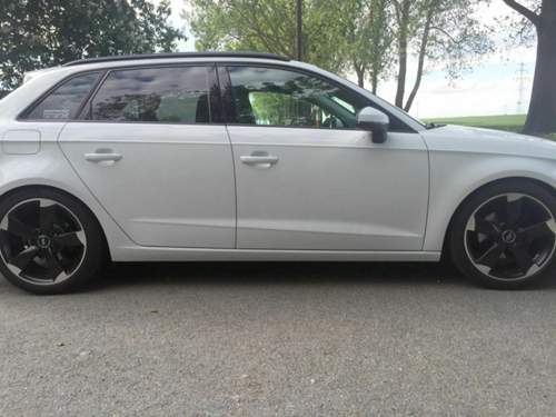

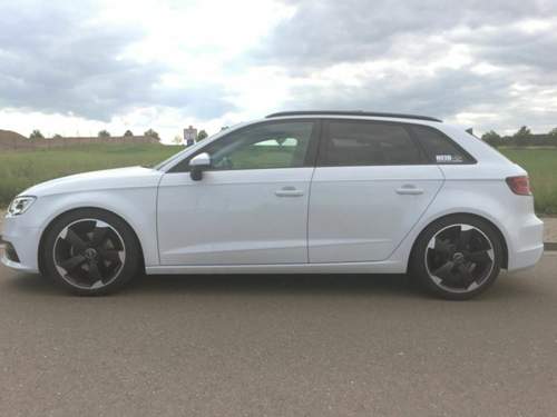

Mein A3 Sportback mit Eibach 45/35 auf Audi Sportfahrwerk
Bild-1
Bild-2
Bild-3
am 21. Mai 2015 um 17:56
@SirRoedig schrieb am 21. Mai 2015 um 17:19:42 Uhr:
Hattest du schon mal Probleme mit den originalen Dämpfer?
Nee, auch bei meinem A3 8p gab es keine. Bis jetzt fährt es sich echt klasse. Nicht zu hart und dennoch sportlich
