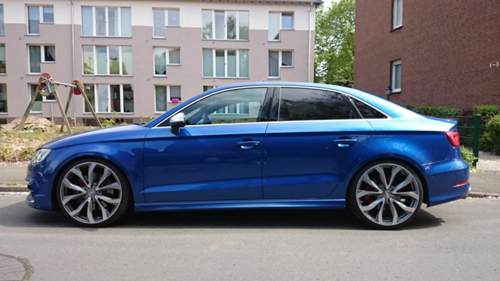

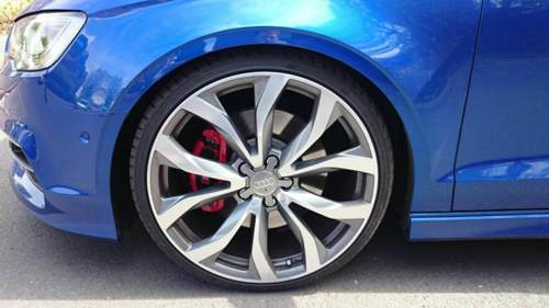

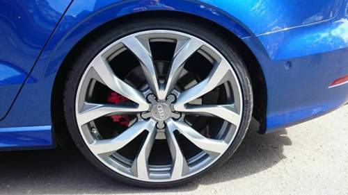

So kurzes Update. Eibach Federn sind raus und H&R sind drin. Die dicken Gummis an der Hinterachse waren bei mir bereits im Serienzustand verbaut.
Hier die ersten Schnappschüsse.
Dsc-0459
Dsc-0458
Dsc-0457
@logan089 schrieb am 1. Mai 2015 um 12:13:49 Uhr:
Sehr geil,da bekommt man richtig Lust auf 20 Zoll.
Hut ab... für ein paar mm mehr Tiefgang nochmal das Komplettpaket durchzuziehen! (De+/Montage, Achsvermessung, Eintragung...) Aber hat sich gelohnt, wird ja auch noch etwas sacken. Kann man einen Unterschied beim Fahren wahrnehmen?
am 1. Mai 2015 um 18:04
Gefällt mir sehr gut! Welche Reifengröße ist da drauf? Lastindex?
Schicke Felge, gefällt mir sehr..... Leider auf dem falschen Auto.....
Mittlerweile wiederhole ich mich, aber 20 Zoll für meinen Geschmack
too mich auf nem A3.....Ansonsten perfekter Tiefgang, schöner Wagen.
Grüße Ralf
Die Eibach Federn liegen vom Komfort quasi auf gleichen Niveau wie das Serien Magnetic Ride. Also der minimalen Tieferlegung entsprechend. Kann ich jedem ans Herz legen der den optischen Hängepo loswerden will ohne Abstriche beim Komfort zu machen.
Mit den H&R Federn ist ein deutlich geminderter Federweg wahrzunehmen. Ist deutlich straffer aber meiner Meinung nach nicht zu hart. Der Spagat zwischen sportlicher Optik und Komfort ist doch recht gut gelungen zumindest in Verbindung mit Magnetic Ride.
Zu den Reifen: 235/30 ZR20 88Y
