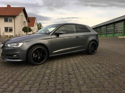

wie ich ja bereits sagte,habe ich heute den wagen bei H&R abgeholt ...leider haben sie vergessen die stabis zu verbauen :( aber gut,so ist's jetzt leider nun...
er fährt sich klasse...wie erwartet...und steht auch gut aufe räder :D (und ich weiß,was jetzt teilweise für kommentare kommen werden :) )
ich habe auf die schnelle ein paar fotos vom wagen gemacht...also nicht meckern ;)

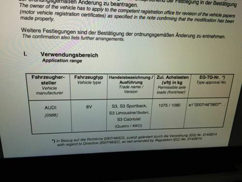

Habe den Fehler gefunden .
H&R hat die Achslasten vom Gutachten nicht mit in die Abe genommen.
Im Gutachten steht 1075 und 1080.
Also einfach mit dem Gutachten von der Homepage eintragen lassen die Abe ist ja eh nicht gültig bei dir wegen anderen Räder bzw. Spurplatten.

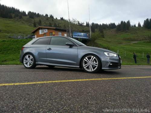

Die Tieferlegung mit Federn führt meißt zu einer größeren Tieferlegung an der Vorderachse. Hin und wieder kommt es aber auch zum "Hängearsch", was sich nur bedingt beheben lässt. Dafür ist ein Gewinde natürlich die bessere Wahl, insbesondere wenn Du vorne Kotflügelkante am Reifen enden lassen willst.
Hier findest Du auch eine Diskussion über die Federn (bei Motor-Talk natürlich auch ;) )
http://www.motor-talk.de/.../...rn-komplettfahrwerke-t4718440.html?...
http://www.motor-talk.de/.../img-20140405-wa0001-i206809380.html
http://www.motor-talk.de/.../imag0573-i206809708.html
http://www.a3-freunde.de/.../Warnung-vor-HundampR-Federn-im-8V.html
Der A3 auf dem Bild hat auch H&R Federn mit 45mm drin

Frage an die S3 Fahrer mit H&R Federn.
In der ABE der 28810 Federn stehen Achlasten bis max. VA1075 und HA1030. Im Gutachten welches Online steht sind für die HA1080 angegeben (-2 Carbrio).
Meine S3 Limousine hat jetzt aber folgende Achslasten: VA1075 HA1040
Was nun?

Habe die Achslasten VA 1050kg und HA 1040kg. Somit ist aktuell die H&R ABE für die eingebauten Federn bei mir genau genommen hinfällig, da lt. den Daten daraus die HA nur bis 1030kg erwähnt ist...
Im Teilegutachten, wie ihr schon geschrieben habt, ist die HA mit 1080kg gelistet.
Habe mal eine Mail an H&R geschrieben, ob es mittlerweile eine geänderte Version mit identischen Werten (Gutachten <> ABE) gibt. Gebe Infos, wenn ich eine Antwort erhalten habe...

Es kam eine Antwort von H&R bzgl. den Achslastunterschieden Gutachten vs ABE :)
Hallo Herr xxx,
die Erweiterung der ABE läuft bereits, kann aber noch 1-2 Wochen dauern.
Ich schicke Sie Ihnen dann einfach ungefragt zu, sobald die ABE bei uns eintrifft.
