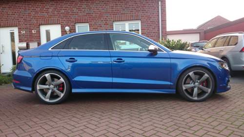

Ich reiche nochmal ein Bild nach. Auto ist zwar dreckig aber inzwischen gesetzt und Tageslicht.
Eibach Prokit mit MR 19Zoll RS3 Felgen.

Sehr schön. Darf man fragen, was das Prokit + Einbau + Abnahme gekostet hat?
Eibach Prokit Federn 145 Euro
Einbau bei Audi 650 Euro
Abnahme und Eintragung im Fhz-Schein 121 Euro
Allerdings habe ich auch Distanzscheiben und die RS3 8P Felgen direkt mit abnehmen und eintragen lassen.
lg

Ja ist ne Stange Kohle. Wollte aber eben das es mir ein Audi-Händler einbaut. Für das ruhige Gewissen. Der Schrauber umme Ecke hätte es für bedeutend weniger gemacht. Aber so ist alles wie es sein soll mit meinem MR.
Die Serientieferlegung muss man immer abziehen !! Die Übersicht die ein Kollege weiter oben erstellt hat ist somit ein wenig irreführend.
Die Infos über die zu erwartende Tieferlegung ist aber dem Gutachten zu entnehmen. Oder eben beim Hersteller der Federn nachfragen um ganz sicher zu gehen.
lg
