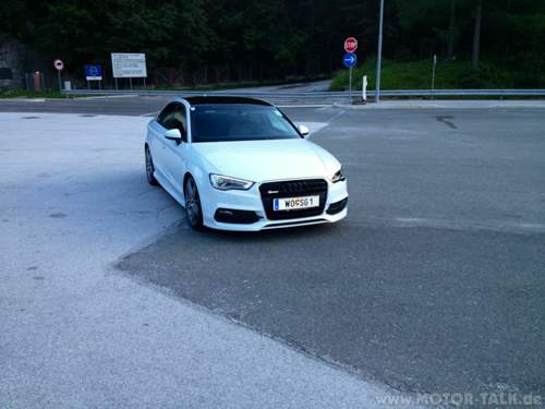

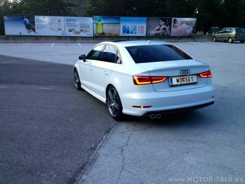

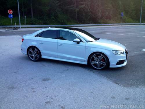

wie ich ja bereits sagte,habe ich heute den wagen bei H&R abgeholt ...leider haben sie vergessen die stabis zu verbauen :( aber gut,so ist's jetzt leider nun...
er fährt sich klasse...wie erwartet...und steht auch gut aufe räder :D (und ich weiß,was jetzt teilweise für kommentare kommen werden :) )
ich habe auf die schnelle ein paar fotos vom wagen gemacht...also nicht meckern ;)

Anbei ein paar Fotos mit dem Pro Kit,leider nur in der Garage weil bei uns regnet es:):rolleyes:
Stellenweise werden die geforderten 11 cm die bei uns in Österreich eingehalten werden müssen unterschritten.
Verkleidung Ölwanne und die zusätzlichen Hebepunkte....
ich finde das diese Reifen / Feder-Kombi echt gut aussieht. Gab es denn bisher irgendwelche Probleme beim fahren ? z.B.: streifen der Räder am Radkasten etc... ?
Bist Du mal mit vollbesetztem Auto über unebene Straßen gefahren ? Würde mich brennend interessieren, da mir das normale S-Line Fahrwerk nicht tief genug ist.
