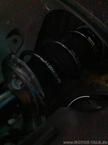

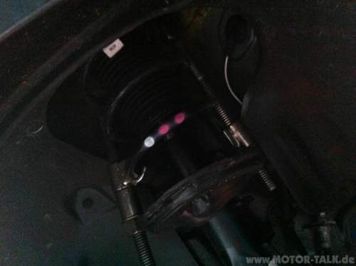

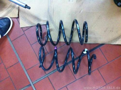

So gestern Abend habe ich es dann auch mal geschafft das Prokit einzubauen.
Ging alles einwandfrei in knapp 2 Stunden war er tiefer.
Leider hat mein Handyakku den Geist aufgegeben deshalb nur Bilder vom Einbau und eins danach mehr folgen.
Er ist auf jeden Fall gut runter gekommen die Tieferlegung entspricht eher den 40mm aus dem Gutachten (ABE)statt den 30mm auf der Homepage.
