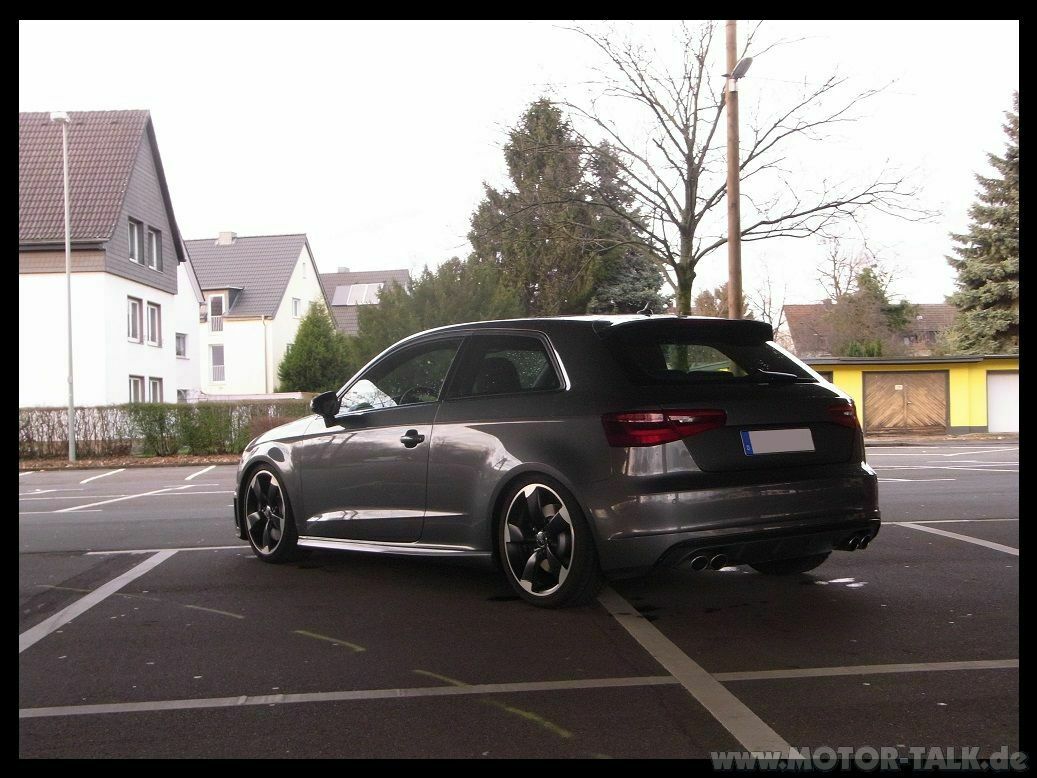

wie ich ja bereits sagte,habe ich heute den wagen bei H&R abgeholt ...leider haben sie vergessen die stabis zu verbauen :( aber gut,so ist's jetzt leider nun...
er fährt sich klasse...wie erwartet...und steht auch gut aufe räder :D (und ich weiß,was jetzt teilweise für kommentare kommen werden :) )
ich habe auf die schnelle ein paar fotos vom wagen gemacht...also nicht meckern ;)

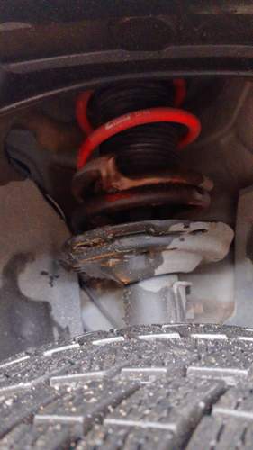

Nach 50 000km habe ich vorne Links einen Federbruch. Habe die Eibach Sportline Federn verbaut. Hat sowas jemand schon mal gehabt und es reklamiert?
Würdest ihr wieder Federn montieren oder gleich Gewinde? Hätte ST in Überlegung
Hatte das auch. nichtmal 1.5 J gehalten dann war ich beim TÜV und große Augen gemacht als mich der Prüfer rief. Hatte natürlich keine Rechnung mehr,hab's reklamiert und 2 neue bekommen.
Hab mir dennoch ein anderen Hersteller ausgesucht. War damit auch nicht zufrieden und habe schlussendlich kW v3 verbaut. Jetzt bin ich zufrieden und das Auto fährt sich toll

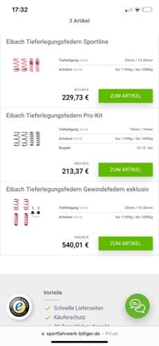

Hat jemand Erfahrung mit den Eibach Gewinde Federn? Darf ich die verwenden mit Magnetic Ride? Werde aus dem Gutachten nicht schlau.
Gegenüber zu den Sportline sollten die ja 10 mm tiefer sein vorne?!

@vadimka434 schrieb am 10. Juli 2023 um 17:34:05 Uhr:
Gegenüber zu den Sportline sollten die ja 10 mm tiefer sein vorne?! Habe eine s3 Limousine bj 2016

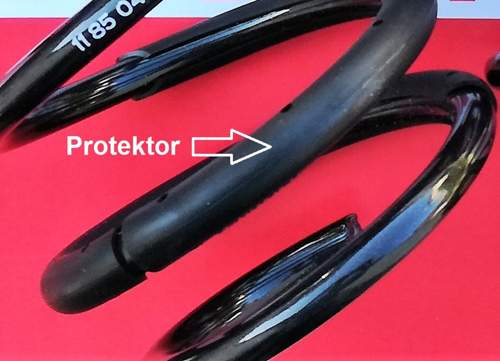

Eibach Sportline Kit für A3 8V S3 kommt an der Vorderachse gleich tief als der Gewindefedernsatz von Eibach (die VA-Federn sind in ihrer Abstimmung ident). Beim Kauf darauf achten, das es sich um aktuelle Federn handelt und nicht um einen Ladenhütter aus 2016! Denn früner wurde ein Schlauch als Protektor über die Feder geschoben (führte dann meist zu Korrossion), bei der neuen Generation sind die nun schwarzen Protektoren aufgeklipst, damit halten die Federn dann ewig. (Kit E20-15-021-06-22)
Protektor NEU, kein Schlauch

Ich habe jetzt die gewindefedern bestellt. Die sollen ja 10mm tiefer sein als die Sportline. Angeblich sind die Gewindefedern extra für s3/rs3 entwickelt worden….. ich werde berichten
