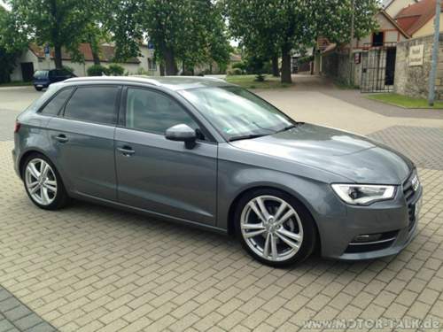

wie ich ja bereits sagte,habe ich heute den wagen bei H&R abgeholt ...leider haben sie vergessen die stabis zu verbauen :( aber gut,so ist's jetzt leider nun...
er fährt sich klasse...wie erwartet...und steht auch gut aufe räder :D (und ich weiß,was jetzt teilweise für kommentare kommen werden :) )
ich habe auf die schnelle ein paar fotos vom wagen gemacht...also nicht meckern ;)

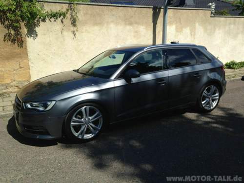

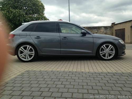

...hier noch bilder. ich persönlich finde die optik top - aber wie oben erwähnt.... das fahrverhalten ist eine katastrophe. es poltert und knallt bei kleinsten unebenheiten. irgendwas muss das falsch sein - ich versuche das diese woche zu klären.
h&r -45mm, ohne MR
Mal abgesehen davon, dass es für meinen Geschmack zu tief ist, kann es sein, das er vorne jetzt tiefer hängt als hinten?
Wie konnte sich der Hängepopo umkehren, wenn vorne und hinten die selbe Tieferlung (45mm) verbaut wurden?
Der Meinung bin ich auch. Er hebt den Hintern doch enorm in die Luft...
nun ja... also das ist geschmackssache... ich finde es gut so...
es täuscht auch etwas auf den fotos.
bei den anderen usern mit den 45er federn sieht es ähnlich aus.
das ändert allerdings nichts an den polter-geräuschen bei kleinsten unebenheiten :-(

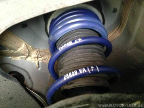

kann jemand mal seine federn fotografieren, der nicht dieses problem hat!?

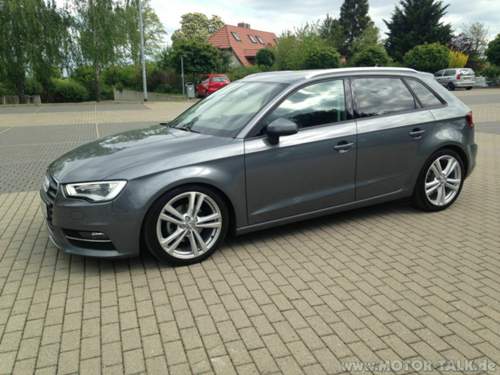

so sieht das momentan bei mir aus:
am 4. Mai 2014 um 23:05
Ich find die Tiefe (auch vorne zu hinten) genau richtig ;)
Gefällt mir :)

I have just received my -45mm springs, but i have not mounted them yet. They look exact the same as MadMax16v...
Should i send a message to h&r?
ask them, not here....
