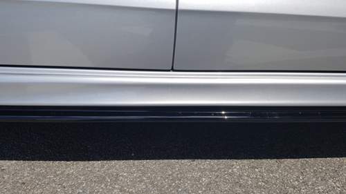

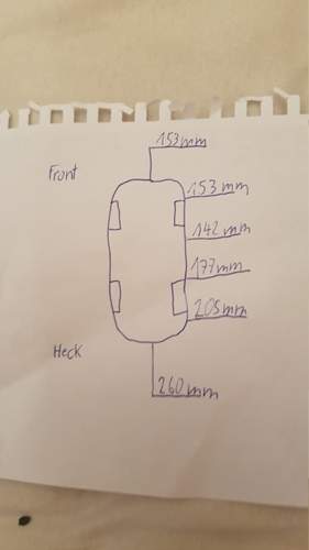

Hallo Leute,
ich habe einen frontspoiler, 2 seitenschweller und einen heckdiffusor verbaut. Das auto ist dem asphalt sehr nahe. Dennoch möchte ich das fahrzeug tieferlegen. Die frage ist ob sich dad ausgeht. Ich habe eine zeichnung angefertigt, dort steht wo wie viel mm bodenfreiheit sind. Entschuldigt die schlechte qualität der zeichnung.
Was sagt ihr dazu, lieber lassen damit das auto nicht aufsetzt oder sportfahrwerk drauf?
MfG
Bodenfreiheit

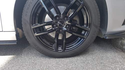

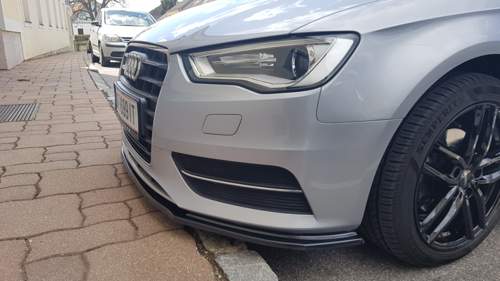

Wie wäre es mit 1-2 Fotos
Hier ein paar fotos
Frontspoiler
Seitenschweller und Spoiler
Rad
Sorry wenn ich lachen muss,
Da passt noch ein Elefant zwischen Reifen und Kotflügel. Schau Mal mein Beispielfoto.
( Man parkt auch nicht mit der Stoßstange über dem Bordstein)
Verbau was ordentliches,nicht an falscher Stelle Sparen
Zudem gibt's gefühlt ein Dutzend Threads über das Thema
@Beweis2 schrieb am 18. April 2022 um 12:53:55 Uhr:
Hier ein paar fotos
Ach da hast Du soviel Luft. Bin noch nie irgendwo
aufgesetzt. Aber über Bordstein parke ich natürlich nicht.
Und ich bin noch hoch. Winterreifen noch drauf und im Sommer Dreh ich vorne noch 2 Gewinde tiefer (10mm).
am 18. April 2022 um 15:11
Hier ein paar fotos
Du kannst noch locker 4 cm runter und bist immer noch Gesetzeskonform.
Hatte doch mal Bilder von mir eingestellt und da bist du Meilenweit davon entfernt.
Ok danke an alle. es wäre intetressant zu wissen wie viel bodenfreiheit ihr auf der seite neben dem reifen habt, weil auf den bildern sieht man nicht das mein auto an der stelle sehr tief liegt. Ich meine die stelle wo meiner 142mm bodenfreiheit hat.
Edit: das selbe gilt für den wert in der mitte der front. Bitte kann irgendwer nachmessen?
Edit2: wohne in österreich wo die minimale bodenfreiheit 110 mm ist nicht wie in de 80 mm.

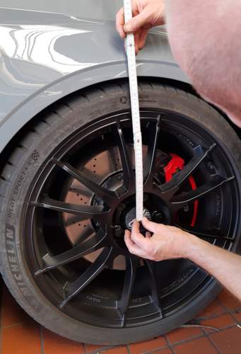

Angegeben wird die Tieferlegung von Radmitte bis Unterkante Kotflügel. Bei mir sind 19"Felgen,mit einem KW V3 verbaut

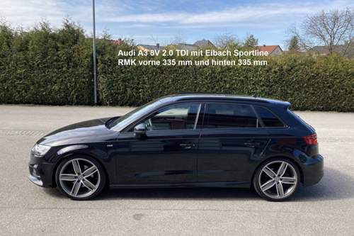

@Beweis Auch in Österreich kann man Sportfedern unter 110 mm eintragen. Auf dem abgebildeten A3 8V haben wir den Eibach Sportline Kit verbaut und problemlos eingetragen. (RMK 335 mm vorne und hinten)
A3-mit-eibach-aus-linz-rmk335
@KonradHorner Weiß ich jetzt nicht, beim typisieren ist der Prüfer bei mir mit einem 110mm hohen Holzkeil unters Auto gefahren.
Die nachzahlung war deutlich geringer als erwartet. Also muss ich das auto lassen wie es ist, 360 grad verspoilert ausser am heck der diffusor. Nur mehr glücksspiel kann mir jetzt weiterhelfen.
